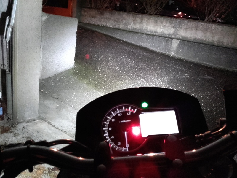

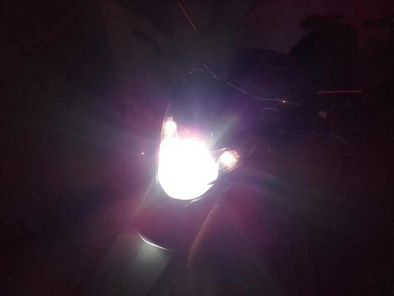

 | Sujet: Re: Feux H4 à LED ventilée Sam 18 Mar - 16:36 | |
| Salut Azarus! J'ai acheté quasiment la même (chez Aliexpress aussi) et je l'ai déjà montée  Alors première chose, l'ampoule se monte sans souci, par contre faut bidouiller si on veut remonter le caoutchouc d'étanchéité (vu que le cul de l'ampoule est plus long qu'un halogène). Deuxième petit point noir, l'ampoule a un léger jeu dans le bloc optique. Ça bouge un peu de haut en bas (à la main, en roulant je ne sais pas). Concernant l'éclairage, de jour, je n'ai pas remarqué de manque de luminosité par rapport à l'halogène d'origine. Ça pète bien et c'est bien blanc (c'est justement ce que je voulais). De nuit, je ne peux pas faire de comparaison car je n'ai jamais roulé en halogène, mais avec le LED, ça éclaire pas trop mal. Assez large, mais un peu trop bas peut-être. Le plein phare aide un peu, mais ce n'est pas trop ça encore (mais je répète que je ne sais pas ce que ça donne en halogène, si ça se trouve c'est pareil ou pire!). J'ai pris des routes de campagne sans aucun lampadaire et je ne me suis aucunement senti mal à l'aise du fait de ne rien voir. Je trouvais que c'était suffisant pour rouler à 90km/h sans plisser les yeux pour essayer de voir au loin Après, je ne suis pas un rouleur de nuit (c'était exceptionnel que je roule si tard). Mon but premier c'était d'avoir un éclairage aussi lumineux que de l'halogène, voire mieux, mais surtout blanc (je trouve le jaune pas joli sur ma noire mate). Je peux te faire une photo du rendu ce soir depuis le garage si tu veux  | |

 | Sujet: Re: Feux H4 à LED ventilée Dim 19 Mar - 9:07 | |
| Perso je n'ai pas remonté le joint, je ne sors pas la moto sous la pluie. Cela dit, je pense qu'en le mettant ça doit maintenir un peu plus l'ampoule. Les veilleuses sont celles d'origine, d'où le fait que ca fasse jaune par rapport au phare (j'ai commandé des LED également)   | |

 | Sujet: Re: Feux H4 à LED ventilée Lun 20 Mar - 11:58 | |
| Sincèrement ça éclaire suffisamment pour rouler sans stress, même dans le noir complet. Mais il ne faut pas vouloir voir comme avec un 4x4 équipé d'une rampe de phares En agglomération éclairée, c'est plus que suffisant Pour les veilleuses je les ai également achetées sur Aliexpress, j'attends de les recevoir (sur les photos je suis toujours en veilleuses halogène). Je te dirais ce que ça donne | |

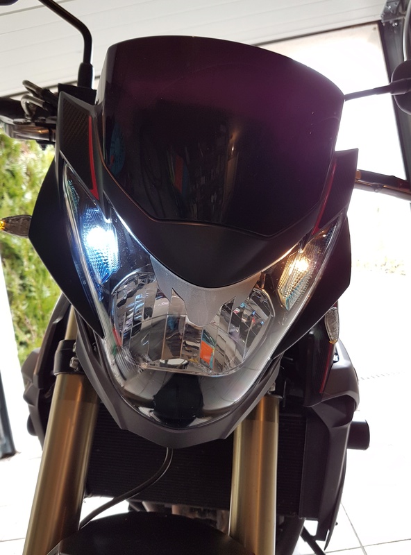

 | Sujet: Re: Feux H4 à LED ventilée Ven 7 Avr - 14:39 | |
| Quelques photo de l'installation avant / aprés pour montrer les différences, pas encore put rouler de nuit mais ça à l'air d'éclaire sensiblement mieux  . J'ai pris des veilleuse LED Philps blue 8000K pour que ça ne tranche pas avec la phare et accentuer le cotés bleu, pas la motiv d'attendre d'attendre 3semaine sur Aliexpress donc commandé chez Amazon. Bascule de la tête de fourche:   A gauche veilleuse LED, à droite Halogène:  Avant:  Après:  Avant:  Après:  | |
