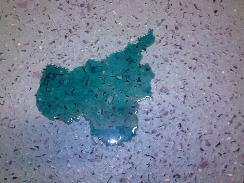

| Bon c'est mon tour.... retour du boulot sur 50 km, balade rapide mais sans plus par rapport à d'habitude et les derniers 3-4 km en ville calme pour refroidir le moteur comme d'habitude ... Je rentre dans le garage et la une flaque de liquide de refroidissement coule au niveau du vase d'expansion pendant quelques secondes..... j'ai pensé aussi à un trop plein mais sur le coup ça fait drôle..... et il y avait bien 3 barrettes au compteur..... demain je dois me rendre en moto à 120 km de chez moi, donc petite inspection à froid avant de partir.... J'en ai profité pour appeler mon concess qui m'a rassuré, je fais la révision des 18000 dans 10 jours au pire..... voilà la photo de la petite flaque :  | |

| A froid mon niveau est bon, et ça ne me l'a pas refait depuis. Mais c'est vrai que sur le coup, ça fait peur quand-même.
 | Sujet: Re: Fuite liquide de refroidissement Dim 1 Juin - 21:58 | |
| Après un week-end passé à Bruxelles, rien à signaler..................
Hier j'ai nettoyé ma moto et laisser chauffer pour vérifier le fonctionnement du ventilo..... | |

| Peut être qu'avec l'augmentation des températures il y a plus de pression du coup le niveau monte et déborde? | |
Messages : 11761 -Date d'inscription : 27/02/2012 -Age : 32 -Localisation : Nord-Isère -Emploi/loisirs : Technicien de maintenance / Carrosserie, mécanique, photographie, airsoft, musique, tir
 | Sujet: Re: Fuite liquide de refroidissement Lun 2 Juin - 11:23 | |
| Le niveau du LDR se fait à chaud, car celui-ci augmente avec la température. _________________ Je t'invite Invité à participer aux concours photo!La galerie des anciens concours photo c'est par ici!Tu veux rendre ton GSR unique et plus performant, c'est par ici!!
