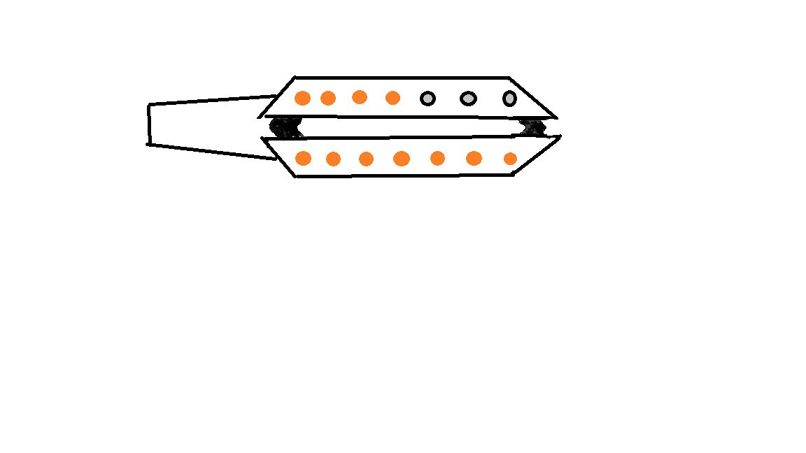

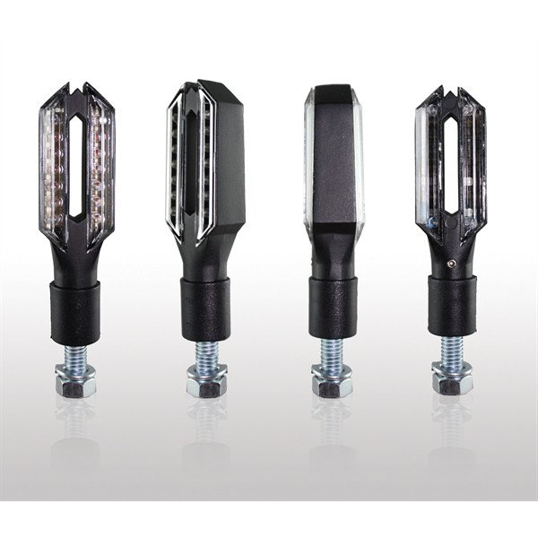

Bonjour le fofo,
J'ai dernièrement remplacé les machins orange qui indique le changement de direction ( à l'avant )..par des clignotants led Chaft Douglas fumé.
clignotants led..un souci de plus..c'est récurrent  Izn1
je monte donc tout ça avec les adaptateurs..sans résistance ni changement de centrale..juste couper les cosses rondes des clignos led et le fil d'origine pour conserver la connectique Suz ..je relie le tout en sertissant avec ça
 clignotants led..un souci de plus..c'est récurrent  Ugjp
Résultat: les clignos arrière ceux d'origines ..clignotent vite..rien d’étonnant..mais l'avant rien!
J'ai pensé de suite au souci de centrale..mais hier me suis aperçu que j’avais inversé les fils..fallait pas chercher plus loin.!  j'ai rectifié...
 Cool! ca marche.  Ca clignote vite mais rien qui me choque a mon goût ..
Malheureusement ce matin ...en faisant chauffer la moto pour aller balader..je clignote pour revoir le résultat de la veille.. affraid certaines leds du cligno gauche n'eclairent plus!!
clignotants led..un souci de plus..c'est récurrent  Ne21
( la face arrière c pareil )
 Ça n'aurait pas grillé quand même?! confused  ..Est ce déjà arrivé a quelqu'un d'avoir ce genre de souci? scratch
Si vous avez des retours d'experience..je suis preneur..  merci

Pour les clignotant led ton problème c'est que tu as surement grillé une rampe ou peu être un défaut de fabrication ensuite la centrale ne sert qu'a faire clignoter moins vite d ailleurs c'est juste un boitier de résistance rien de révolutionnaire quand on voie le prix d achat du boitier et combien valent de malheureuse résistances c'est du foutage de g.....
le calcul est très simple une ampoule de clignotant traditionnel consomme 21w certaine 10w
donc on fait:
- 21w/12v=1,75A de consommation
-pour un cligno led consomme environ 1 a 2 watts ( voir plus selon le modèle)
-2w/12v=0,17 A
pour trouver la valeur de la résistance de substitution
on fait 1,75A-0,17A=1,58A
-12v/1,58=7,59 ohms
donc votre résistance a monter en plus de chaque cligno a led devra etre compris entre 7,5 et 8 ohms si vous ne voulez pas que votre clignotement s affole  Very Happy
disponible dans le commerce genre conrad pour pas cher du tout
