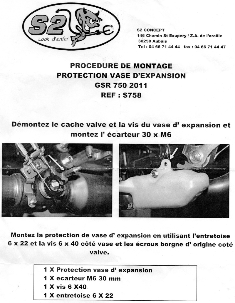

voici la notice de montage pour le cache vase d'expansion.
Moi j'ai du démonter complètement le vase pour pouvoir mettre en place le cache.
Après je ne suis pas une pro non plus...mdr

Cache vase d'expansion - Page 3 Cache_10
Merci beaucoup Eragon, je pense que c'est faisable !  Very Happy
