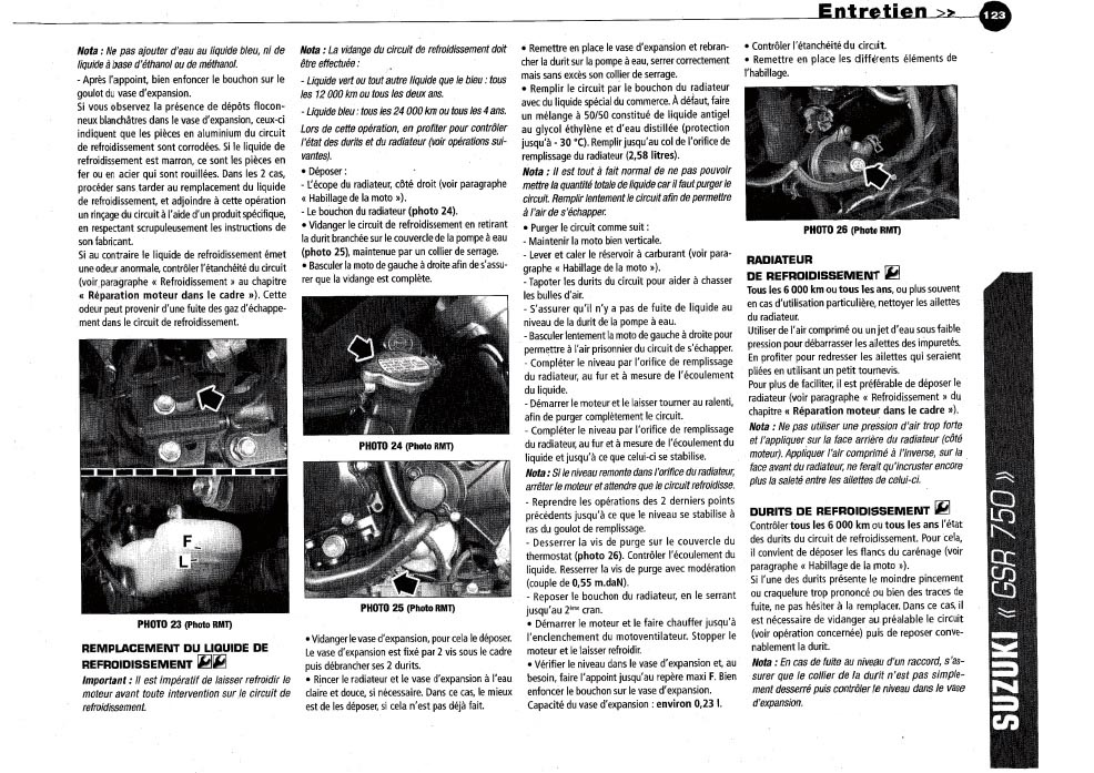

en cherchant quelques tutos, et notamment pour la vidange du ldr, je lis un peu partout, qu'il faut télécharger la rtm ! et d'effectuer la recherche sur le fofo...
mais bon, j'ai beau chercher et rechercher, je ne trouve aucune trace de cette rmt !
Quelqu'un aurait il la bonne âme de me refiler un lien ou un fichier ?
merci d'avance...
révision des 24 000km - Page 2 Empty
MessageSujet: Re: révision des 24 000km   révision des 24 000km - Page 2 I_icon_minitimeMar 5 Mai - 13:17
y a rien d'extraordinaire pour la vidange du LdR, tu ouvres le bouchon du rad et tu débranches la longue durite coté gauche de la moto au niveau de la pompe, après tu vides le bocal.
remontage en sens inverse, puis tu fais les niveaux radiateur et bocal.

Merci Cooper..
mais y a pas une vis de purge quelque part à desserrer ?

MessageSujet: Re: révision des 24 000km   révision des 24 000km - Page 2 I_icon_minitimeMar 5 Mai - 17:39
ça va être beaucoup trop gros pour passer par mail. No
pour le Lde frein, non si tu ne purges que le gauche les durites seront bien purgées correctement mais pas la cavité derrière le piston de l'étrier droit. Wink
sinon oui c'est toujours du plus éloigné au plus proche que ce soit en auto comme en moto. Wink
pour le LdR :
révision des 24 000km - Page 2 Gsr75010

merci Cooper ! Very Happy vraiment sympa !
je devrais pouvoir me débrouiller avec ça !
ok pour les freins... démarrer à gauche et finir à droite !
dommage pour la rtm...

bon ben voilà c'est fait...!
Cout de l'opération 152 euros... et un après midi au fond du garage !
vidange moteur : ipone r4000/rs 10/40 + filtre Hiflofiltro
vidange ldr : castrol motorcycle coolant (rinçage à l'eau déminéralisée)
bougies : ngk CR9EIA-9
liquide frein : vidange  + castrol dot 4
dégraissage chaine et cache pignon : pétrole désaromatisé (pinceau, brosse à dents souple et chiffons)
filtre à air : contrôle et néttoyage de la boite et dégraissage des 2 "mousses filtres"" (le filtre avait été changé à 18 0000)
contrôle soupapes : bon.. à revoir à 30 000
remarques :
clé à bougies cliquet articulé http://www.norauto.fr/produit/cle-a-bougie-a-cliquet-16-et-21-mm-5-pieces_499682.html (articulation très utile !)
clé à filtre classique à ruban
liquide de frein : l'ancien était presque rouge, surtout l'arrière (soleil sans doute)
par contre, j'ai trouvé l'ancien ldr vidangé encore très propre (aucun résidu)
le plus chiant aura été la vidange du ldr avec son vase sous la moto et le contrôle des soupapes (pour le démontage)!
un regret .. ne pas avoir prévu de changer le filtre à air (mais bon il n'a que 6000 kms) !
une satisfaction ! l'avoir fait soi même et avoir gagné par l'occasion quelques euros !
merci à ceux qui m'auront donné ici quelques conseils et un document !  Wink
