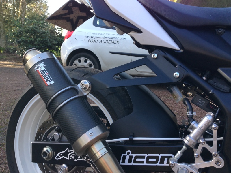

Suppression cales pieds pasager - Page 2 <a href=Suppression cales pieds pasager - Page 2 Img_2812" />
Dévisser les vis du cale pied, positionner le support à la place, revisser les vis. Pour le Pot, prévoir une vis de 8 plus courte, virrer les entretoises, et revisser. le tout en moins de 10 minutes.

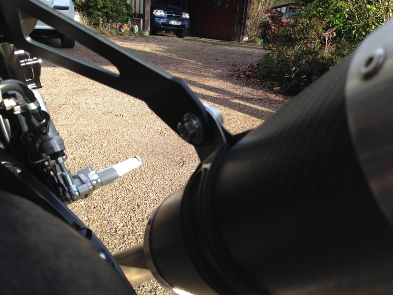

Suppression cales pieds pasager - Page 2 <a href=Suppression cales pieds pasager - Page 2 Img_2818" />
Suppression cales pieds pasager - Page 2 <a href=Suppression cales pieds pasager - Page 2 Img_2819" />
Entretoises enlevées, j'ai remplacé la vis d'origine (trop longue) par une BTR de 8 plus courte, une rondelle inox, l'écrou d'origine et YALLA!!!

Support reçu, par contre avec le R11 la patte est décalée de 3 bon cm du pot alors obligé de trouver une entretoise assez importante et le tour est joué.

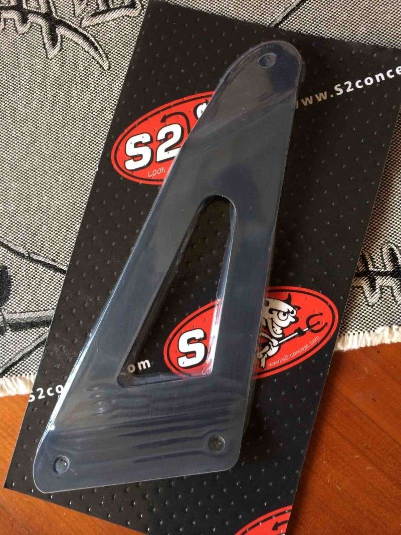

ca y est: j'ai commandé mon support échappement chez S2 concept
hate de le recevoir
Suppression cales pieds pasager - Page 2 Empty
MessageSujet: Re: Suppression cales pieds pasager   Suppression cales pieds pasager - Page 2 I_icon_minitimeMer 12 Mar - 17:36
support pot echappement recu au courrier de ce matin
S2 a ete super rapide et efficace    Suppression cales pieds pasager - Page 2 517545930
par contre j'ai oublié de prévoir une BTR de 8 plus courte car la vis d'origine est trop longue....donc pas moyen de le monter

et voila.....retour du concess avec le precieux......
ca y est : support d’échappement est fixé..... Very Happy
mais avec un outillage de m*e*r*d*e, ça prend 3 fois plus de temps que prévu pour monter 3 vis
