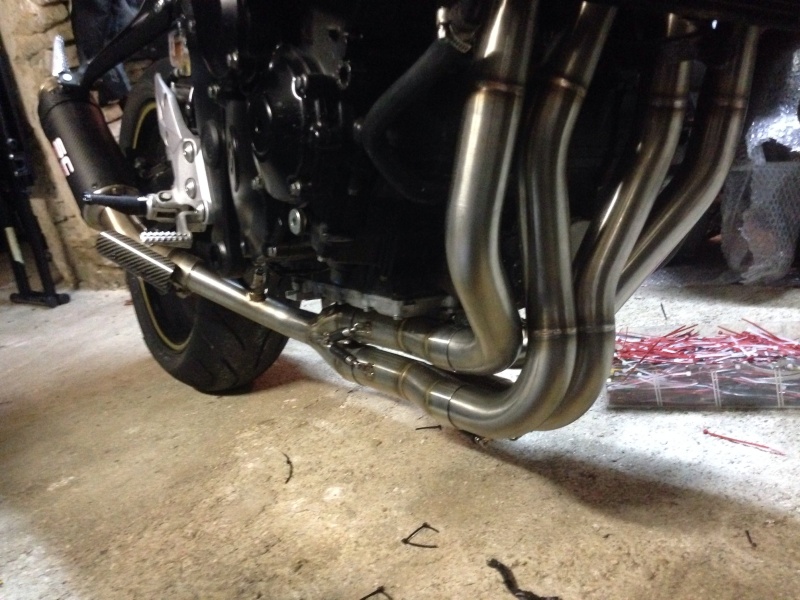

|  [/url]}  [/url]} Voilà à cause de qui je doit faire toute c modif Mais n arrive tjr pas a vire se voyant fi !!! Sa me gonfle | |

| Joli collecteur J'espère que tu ne comptes pas mettre de sabot ? | |
Daggy 21
Messages : 76 -Date d'inscription : 16/11/2013 -Age : 31 -Localisation : Dijon -Emploi/loisirs : mecanicien auto
 | Sujet: Re: Problème avec valve échappement suprimé gsr 2013 Ven 29 Nov - 19:56 | |
| Un sabot ! Je sais pas moi j'aime bien voir la mécanique !!! Je verrait si je me lasse ou pas | |
Messages : 1964 -Date d'inscription : 29/01/2013 -Age : 35 -Localisation : metz -Emploi/loisirs : mécanicien auto
 | Sujet: Re: Problème avec valve échappement suprimé gsr 2013 Ven 29 Nov - 20:08 | |
| quel marque ton collecteur? ça m’intéresse fortement  montable avec tout les échappements? depuis le temps que je cherche un travail propre, tu ne vend pas ton collecteur origine par hasard  ? | |

Daggy 21
 | Sujet: Re: Problème avec valve échappement suprimé gsr 2013 Ven 29 Nov - 20:57 | |
| C'est un collecteur arrow avec l'intermédiaire pour adapter tous les silencieux oui !!! | |
 | Sujet: Re: Problème avec valve échappement suprimé gsr 2013 Ven 29 Nov - 21:02 | |
| Tu m'intéresse encore plus la et niveau tarifs ca ta couter combien sans indiscrétion | |
 | Sujet: Re: Problème avec valve échappement suprimé gsr 2013 Ven 29 Nov - 21:26 | |
| pour le collecteur et lintermediaire jen ai eu pour 550 e sur ebay !! sa pique un peu mais bon c ma passion | |
