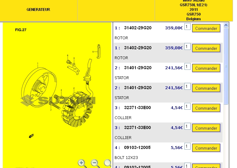

tiens sa devrais t'aider pour démonter
besoin d'aide 93949050
besoin d'aide 18575050

super merci adaminio!!!!
