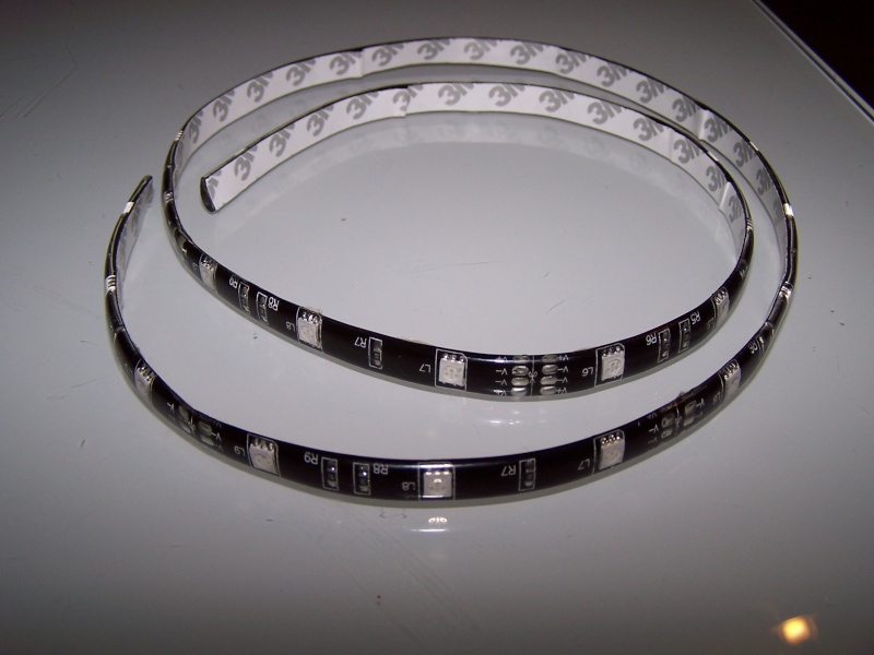

| Est-ce que quelqu'un pourrai m'expliquer comment installer un ruban à leds ?   Nombre de leds : 30 leds/m Luminosité : 360 Consommation électrique : 2 W Equivalent halogène : 24 W Lorsque j'ai demandé quelques précisions, voilà ce que l'on m'a répondu : "Vous pouvez alimenter la bande à leds en soudant des fils à une des extrémités. Vous utilisez seulement 1 point métallique V+ et 1 point métallique V-. N’importe lequel. Vous pouvez utiliser n’importe quel fil électrique, la consommation est très faible. Sur le point V+, vous soudez le fil positif 12V de l’alimentation et sur le point V-, vous soudez le fil négatif 0V de l’alimentation." Le problème c'est que je n'y comprend rien........et on se moque pas !!!!! Puis-je utiliser le câblage des éclairages ? merci de vos réponses | |

| les veilleuses c'est vraiment facile à installer! Comme à dit C0OKII3 le mieux c'est de dénuder un tout petit peu 2 fils d'une des veilleuse. C'est la partie la plus stressante du montage Il te faut du fils élécrtique, moi j'ai trouvé le miens à casto c'est une gaine plastique avec 2 fils en cuivre gainé. C'est du même type que les fils de lampes de bureaux, petits appareils ménager... ça coute 3 euros les 2 métres Ensuite tu place tes ruban de led où tu veux et tu soude à l'étain à un bout de ton ruban la bonne longueur de fil qu'il te faut pour rejoindre le "noeud éléctrique" qui ne sera rien de plus qu'un domino electrique ( le truc en plastique où tu glisse les fils dans le trou et tu vis pour les fixer et faire contact). Arrange toi pour cacher le noeud en le fixant derriere la colone de direction par exemple n'oublie pas de respecter un code couleur pour le + et le - Tu branches les fils dans ton domino : tous les + dans le même trou et tous les - dans l'autre. Là tu relis 2 fils qui partent des veilleuse à l'autre bout du domino en faisant attention aux polarités toujours sinon tu es bon pour ouvrir la selle et remplacer ton fusible principal. N'oublie pas d'integrer un interrupteur sur un des fils entre la veilleuse et le dominoo pour pouvoir allumer et eteindre ton montage de led et le tour est joué | |

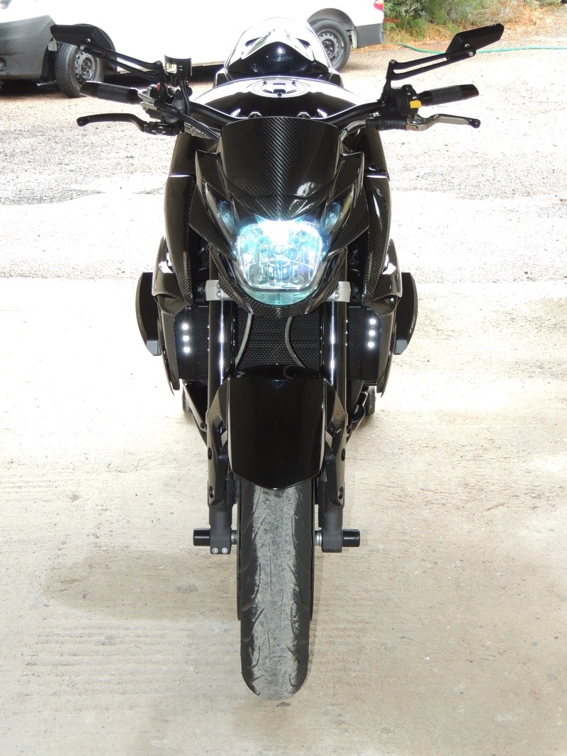

Messages : 989 -Date d'inscription : 22/06/2011 -Age : 49 -Emploi/loisirs : expéditionnaire cariste /moto,vtt,bricolage
 | Sujet: Re: Rubans à leds lumineux flexibles Dim 3 Nov - 18:17 | |
| hello pour ma part de chaque cotés du radiateur  https://servimg.com/view/16649392/214 | |

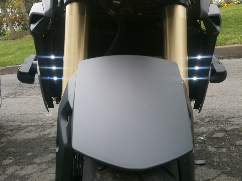

 | Sujet: Re: Rubans à leds lumineux flexibles Mar 5 Nov - 15:15 | |
| Pour le radiateur, j'ai fait ça ;-)  | |

| - blackbandit a écrit:
- Pour le radiateur, j'ai fait ça ;-)
 c'est pas mal du tout.....ça rend bien et ça donne un look sympa | |
