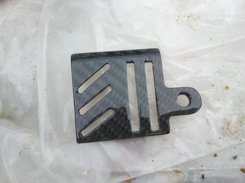

je me suis fait aussi le miens moi meme.
je me suis fait un patron vite fait avec de la tole fine, et aprés j'ai envoyé le patron a un pote qui lui me la fait en carbone
le patron:
Cache maître cylindre Dsc_4010
et une fois en carbone:
Cache maître cylindre Mcar10
Revenir en haut Aller en bas

sa rends bien,
Moi je voulais dessiner la pièce pour que mon père puisse l'usiner sur une fraiseuse directement.
Sa fait quoi comme cote à peu près (sans tenir compte du raba)?

ca rend super bien en carbone ! good job Very Happy

Jolie boulot.......... Cache maître cylindre 517545930

merci, bon ces pas parfait mais vu le tarif que il ma fait je vais pas me plaindre( gratuit)Very Happy
bastd pour les cote je mesure a peut pret et te donne sa demain.

désolé TyphOM je les pas encore monté, j'en mettrais une quand sa seras fait.
il risque dit passé du temps a faire toute ces petites ouvertures sur une si petite pièces.
sinon il y a une chose que je n'est pas fait sur la mienne, au niveau de la patte de fixation moi je les faite a plat, ducou je vais mettre une entretoise de a peine 5mm de façon a la déporté pour quel se place bien.
pour remédié a sa il faudrait rallongé un peut la patte de fixation, et la plié pour lui donné un angle de déport

Pour avoir les bonnes cotes tu peux les prendre directement sur ta moto, le mieux c'est avec un patron pour avoir les bonnes longueurs et les angles de pliage, sinon c'est l'erreur garantie.
Mais l'idée de l'entretoise est pas mal du tout par contre faut changer de vis de fixation car la longueur de l'origine ne va pas suffir.

tout a fait d'accord avec toi walker
moi mon patron je les fait en prenant les cote du mc, ensuite j'ai découpé un carré, et après au fur et a mesure je repositionnai le patron devant et je recoupais la ou c'étais néccéssaire .
mine de riens pour une si petite pièces j'y est passé pas loin de 45 min ( bon je reconnais j'ai fait sa très tranquillement ^^ )
au début j'avais pensé a passé le mc derrière sa patte de fixation d'origine et comme sa j'aurais pas eu besoin de faire d'entretoise, il m'aurais juste fallu une vis plus long et un écrou.
mais après avoir essayé a blanc, je trouve que sa force trop sur la durite.
donc sa seras vis plus long et entretoise

drik-c
drik-c
Masculin Messages : 239
-Date d'inscription : 12/04/2013
-Age : 30
-Localisation : bourgogne
-Emploi/loisirs : patissier industriel
Cache maître cylindre Empty
MessageSujet: Re: Cache maître cylindre   Cache maître cylindre I_icon_minitimeSam 12 Oct - 2:17
ces genre un écrou soudé
walker41
walker41
Masculin Messages : 9198
-Date d'inscription : 09/06/2011
-Age : 35
-Localisation : dans le coin
MessageSujet: Re: Cache maître cylindre   Cache maître cylindre I_icon_minitimeSam 12 Oct - 19:58
Ok merci.
Si cet pas un pas de vis à la c** ça doit pas être trop compliqué d'en trouver une plus longue.
drik-c
drik-c
-Age : 30
MessageSujet: Re: Cache maître cylindre   Cache maître cylindre I_icon_minitimeSam 12 Oct - 20:52
non ces un pas de vis classique.
bon j'ai monté le miens
voila se que sa donne :
faite pas attention a la vis, c'étais pour le voir monté, lundi je vais essayé dans trouvé une propre a leroy ^^
Cache maître cylindre Dsc_0010
Cache maître cylindre Dsc_0011
blackbird59
blackbird59
Masculin Messages : 17118
-Date d'inscription : 05/12/2012
-Age : 51
-Localisation : valenciennois
-Emploi/loisirs : chauffeur/livreur/magasinier Running/VTT
MessageSujet: Re: Cache maître cylindre   Cache maître cylindre I_icon_minitimeSam 12 Oct - 21:08
Je me permets de donner mon avis : bon travail de réalisation mais je le trouve trop imposant et placé trop haut......
Pour la vis, les magasins brico leclerc vendent des vis noires (flûte j'ai refilé le filon.... Razz )
cheers
