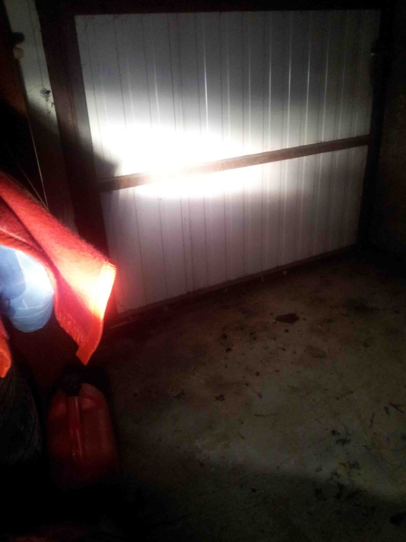

http://www.ledperf.com/ampoules-au-gaz-xenon-=c=-139.html
J'ai les MTEC sur la mienne et c'est le top Smile
Help, Plus de feu de croisement Phare10

merci pour le lien. C'est les MTEC Blanc pur ou blanc xénon ?
