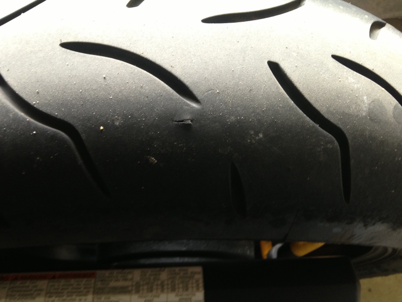

Salut tous le monde!
Je m'adresse à vous en tant que novice!
Tout à l'heure, je rentre du boulot et que vois-je dans mon pneu arrière.... Une jolie vis chromée qui à décidée de faire de mon pneu d'origine d'à peine 1900km son nid douillet!!
Put*** de vis de mer** Sad je suis dégoûté...
Il faut savoir que je ne sais pas depuis quant elle est là, certainement d'aujourd'hui mais le pneu pour le moment n'est pas dégonflé...pour le moment! Le problème, c'est qu'elle à fait une jolie entaille (bah oui, tant qu'à faire hein...)
Alors je fais quoi? J'essaie de le faire réparer ou je change sniff mon pneu, mon train complet? re-snifff
C'est dangereux de refaire faire un pneu??
Bref, c'est la misère... Peuvent pas jeter leur vis dans une benne c'est enc****
Désolé mais je suis énervé!!
Je met une photo.... Si vous avez une idée, elle sera la bienvenue

fait le reparer et no soucy Wink
tu fait mettre un "champignon" par l'intereur et ca tiendra largement. j'en ai au boulot ramene moi ton pneu et je te le repare moi Wink
ps demande a christophe si il na pas ce qu'il faut Wink

bon bah je l'ai changé en fin de compte, entaille de presque 1cm dans le pneu c'est moche meme avec un champignon c’était limite!! je prend pas de risques... 130 euros posé!!
bah voila quoi ça c’est fait 1900 bornes le pneu!!

perso j'ai réparé mon pneu avec une mèche -2500km merci les gréviste qui brule des palette au taf un beau clou j'ai rouler 2 jours comme ça hier je me suis demander pourquoi mon pneu brulais comme sur un circuit... forcément ça chauffe plus ect... surtout à 2, et en rentrant du taf tout à l'heure j'ai trouvé la moto grave instable avec la pluie ect il y a quoi ce faire dessus Shocked
pensez vous que la mèche va tenir ou c'est du provisoire ?

Sur une voiture ça tient. Sur une moto, j'aurais tendance à éviter de trop laisser ça ....
Vérifie bien la pression, y'a pas de raison que tu sois particulièrement instable une fois qu'elle est en place si tu n'as pas de crevaison lente.

si la meche est bien posé y'a aucun risque mais le champignon reste meilleur sur la longévité et surtout la meche ça depend d'ou elle est posé.

Elle est située à peine 2 cm du centre du pneu

Normalement ca tient mais je crois surtout qu'on n'a pas le droit de rouler avec une meche ... alors on est d'accord qu'il faudrait tomber sur un bleu qui fait du zèle mais tout est possible !

Oui en général ça tient bien, j'ai eu le soucis sur mon pneu d'origine, j'ai du faire un peu plus de 2500 kms avec une mèche, et pas de soucis !

sur un creu ou une bosse?
si tu as bien fait le boulot agrandi un peu le trou avec l'outil fournit puis bien limé et ensuite forcé en mettant 1-2 meches d'un coup meme si une suffisait il est toujours préférable de forcer et d'n placer 2 on dit)
y'a aucun souci.
Maintenant j'ai envie de dire que nous ne sommes pas a l'abri de quoi que ce soit et du coup passe faire réparer le pneu avec un champignon si vraiment et la tu n'auras plus de souci mais c'est 20-50€

Il est sur du lisse le trou ne t'en fais ça j'ai fait ça bien Wink j'ai juste laisser un chouille la mèche ressortir je l'ai pas trop coupé à ras histoire que ça bouche bien, un peu comme un champignon je prendrais une phot quand je rentre ça a du bien l'aplatir le trajet de ce matin

Bah pas de soucis alors, ça devrait tenir !
