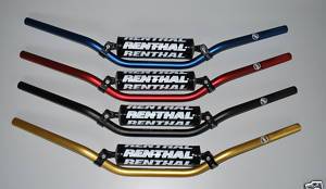

Sinon pour les fanas de Renthal...
Vu qu'en France il n'y a pas beaucoup de choix car l'importateur est une tanche !
Par exemple on ne trouve que le guidon Renthal Street pour les roadsters quand on ne souhaite pas de guidon de cross Laughing
Voici l'importateur britannique Renthal qui a tous les guidons dans toutes les tailles et pour toutes les utilisations Wink
http://www.bandcexpress.co.uk/
Le tableau récap des des guidons Renthal avec tous les modèles et toutes les dimensions
Braced (avec barre) / Unbraced (sans barre).
http://www.bandcexpress.co.uk/handlebars/handlebar-dimensions.html
En dehors des guidons enduro, pitbike, cross, quad et en diamètre 22, on a le choix sur des guidons "road" :
=> Le Streefighter en 755 mm
Guidon Rizoma 22 ou Renthal Street ? %21BcumgGwBmk~%24%28KGrHqQH-EQEquqwi-FJBK1%291%2BE%21G%21~~_35
=> Road Ultra Low 725 mm
Guidon Rizoma 22 ou Renthal Street ? Renthal%20ultra%20low
=> Road Bike Low 730 mm :
Guidon Rizoma 22 ou Renthal Street ? Renthal%20low
=> Road Bike Medium 725 mm :
Guidon Rizoma 22 ou Renthal Street ? Renthal%20med
=>Road Bike High 710 mm :
Guidon Rizoma 22 ou Renthal Street ? Renthal%20high
=> Universal Street/Trail 760 mm (celui-là c'est le street qu'on a en France... Le seul guidon "route" au catalogue Renthal français) :
Guidon Rizoma 22 ou Renthal Street ? I-Grande-21207-guidon-renthal-street.net
Après il y a les FatBar en diamètre 28 (conique) pour pontets 28.
Pour nous (route), c'est celui-là :
=> Street Fighter / KXF450 769 mm :
Guidon Rizoma 22 ou Renthal Street ? TT_13
J'espère que j'ai pu être utile Smile
