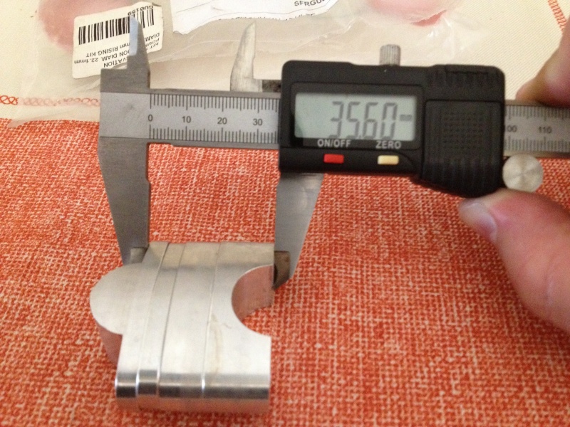

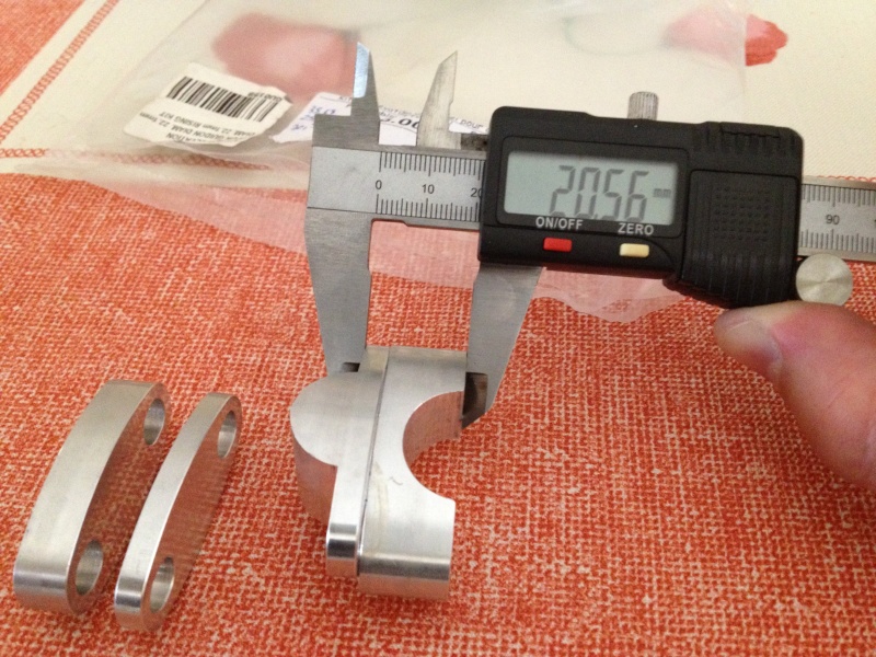

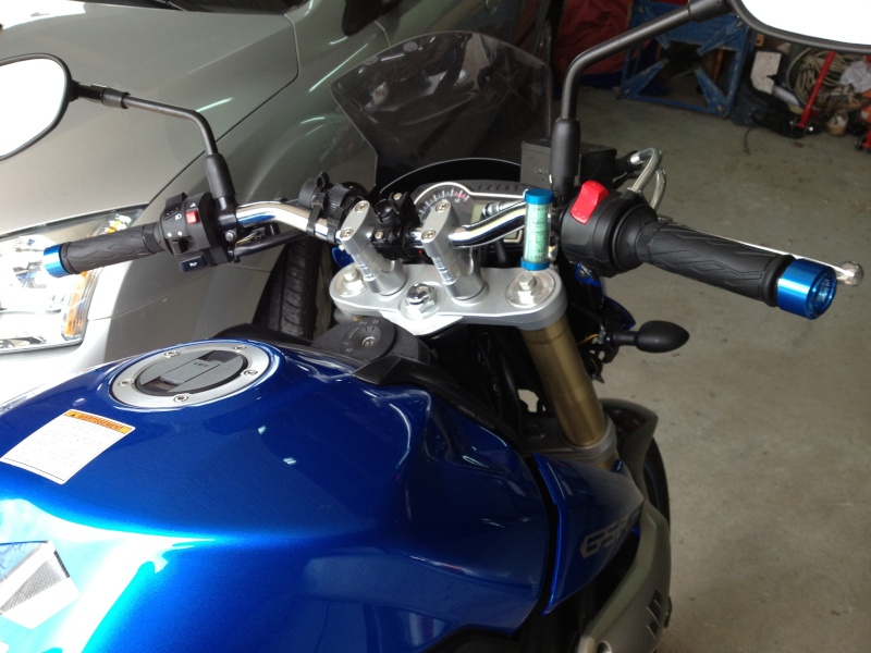

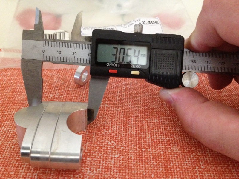

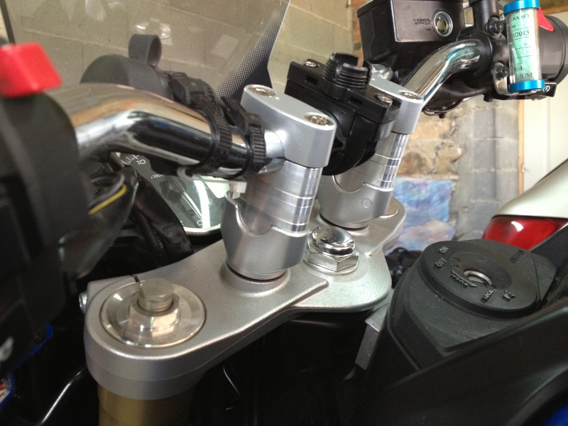

J'ai acheté des réhausseur de pontet chez Cardy mais on trouve les mêmes sur internet le point fort du produit c'est qu'on peut choisir la taille de la réhausse c'est sous forme de cale donc au choix:
2 cm
2,5 cm
3 cm
3,5 cm
montage easy bien sur et toutes les visseries sont fournies voilà les photos et mon modèle au plus haut je verrais si je rabaisse, les câbles ça passe juste.
Réhausseur de pontet Photo110
Réhausseur de pontet Photo111
Réhausseur de pontet Photo112
Réhausseur de pontet Photo113
Réhausseur de pontet Photo114
Réhausseur de pontet Photo115
Réhausseur de pontet Photo116
Réhausseur de pontet Photo117

ça fait pas un peu haut Shocked

Je crois que c'est que couleur alu, un peu haut ? j'ai été rouler un peu tout à l'heure et ça me tire moins les avant bras donc plus à l'aise (attention à l'exces de confiance) et dos plus droit pour moi que du bonheur attention tout de même j'ai gazzé un coup à un feu à cause d'un jeune trou duc et ça lève facile mais bon rien d'insurmontable. L'avantage de ce kit c'est que tu as 4 hauteurs possibles.

moi ,je trouvai aussi le guidon un peu bas,et j ai monté une rondelle de 5 mm entre le té sup et le pontet de guidon.
les vis d origines sont encore assez longue,donc pas de modif.
a la conduite,on est moins sur les bras.

Oh bah j'ai pas la ref mais chez cardy y avait que 2 modèles alors ça doit se trouver, a monter simple comme bonjour et les câbles sont assez longs (juste mais ok). Tu dévisse tu intercales la hauteur que tu veux et tu mets les vis dont la longueur correspond that it.
