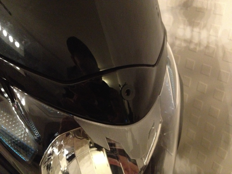

salut gsryosh750, le saut de vent d'origine tu le déclips des deux coter en haut, tu fixe déjà le support en ferraille à la moto, ensuite le saut de vent avec les deux vis du haut pi tu perce un trou dans la tête de fourche ensuite tu place l'insert en caoutchouc.
voila une photo avant la pose ( moi j'ai enlever mon saut de vent pour l'instant elle est noire donc sa ce voie pas )
Explication montage saut de vent S2 concept Photo11
