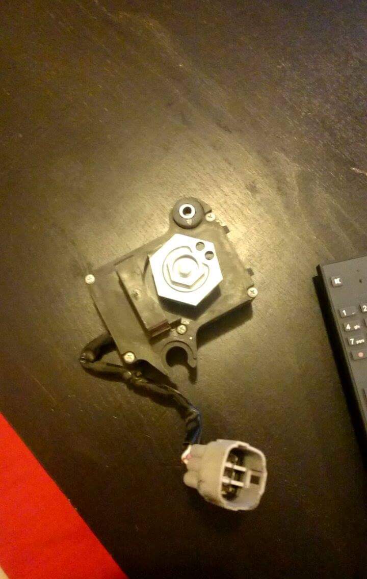

| Bonjour, J'ai eu le problème FI a l'achat de la moto. L'ancien propriétaire m'a dit que c’était la sonde Lambda qui déconnait à cause de la condensation du à ces petits trajets... Perplexe et curieux j'ai creuser moi même. après avoir dégrippé ma vanne d'échappement toujours le même problème. J'ai débranché le fil 28 du boitier CDI connecteur a droite sous la selle passager. ( Fil noir et blancs). Le voyant FI disparu mais cela ne résous pas la problème... Après l'achat de la revue technique j'ai appris que la vanne en question doit s'ouvrir et et fermer à la mise sous contact de la moto. Ce qui n'était pas le cas sur mon GSR. J'ai donc décidé de démonter le moteur de cette valve. Apres avoir démonté le cache et le support des câbles . J'ai suivi les deux câbles et j'ai trouver le moteur. Facile d’accès après avoir retiré le carter droit en dessous de la selle passager. Là vous verrez une vis à tête hexagonale qu'il faudra retirer avec un clé de 10. En tirant sur le moteur il se débloquera et vous pourrez retirer le connecteur et les deux câbles. Pensez a repérer le gauche et le droit. Vous aurez donc cet pieces sous les yeux :  Apres avoir ouvert le moteur j'ai vu que le moteur était anormalement oxydé . Je l'ai ouvert débloqué soufflé et nettoyé .  Remontage et essai OK Liens de la vidéo : https://youtu.be/LQ2mzD7A2fI J'espère que cela vous aidera. TheWeedWorld | |

| Je viens de tout démonter, tester le moteur sur la batterie, moteur ok, remonter et toujours rien. :/ Faudra que je teste l'alim | |
