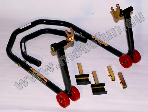

Wink Bonjour,
Vu que le graissage de la chaine doit être effectué tous les 500 km environ,il est primordiale pour le nettoyage et le graissage de celle ci de se procurer une béquille d'atelier.
Il me semble préférable d'opter pour le model à diabolo (plus fiable) vu que nous n'avons pas de poignée passager.
Les diabolos sont de petites pieces métaliques en forme de "diabolo"qui se fixent sur le bras oscillant.
Ils en exitent de toutes les couleurs et peuvent aussi faire office de patin en cas de chute.
N'ayant pas encore ma machine y a t'il des filetages prevus sur le bras oscillant? Quel diametre?
[img]http://gsr750.motards.net/Béquille d'atelier Beq_ai10[/img]

oui il y a des filtages prévus, pour le diametre je sais pas j ai pas regardé de plus près.

8 ou 8 1/2 de mémoire

8mm (standard pour toutes les Suzuki)

ca y est je l'ai commandé avec les diabolos en diametre 8 mm Béquille d'atelier 3555140856

Oui Reçu ce jour Commandé le 15/06 et recu le 21 par messagerie.
Colis en bon état (surprise aucune notice)
3 Morçeaux de tube de belle qualité emballé de papier bulle et de scotch un peu difficile à déballer. un sachet avec 4 roues 10 rondelles ,2 boulons et 2 écrous Frein et 4 circlips.se munir d'une clé 6 pans male et clé de 17
Se monte sans difficultés si on en à déja vu sur internet.
Enfin trois tube à emboité, une rondelle de chaque coté des roulettes et circlips à mettre dans la gorge de chaque axe des roulette(si on à une pince à circlips c'est mieux)sinon avecun gros tournevis ca le fait aussi.
Montage 1/4 heure pour un bricoleur. Sachant qu'on ne l'assemble qu'une fois ca vaux vraiment le cout. Ah oui j'oubliais:ne pas hésiter a lubrifier les emboitures des tubes,c'est vraiment plus facile.
Trés beau produit une fois monté Wink
