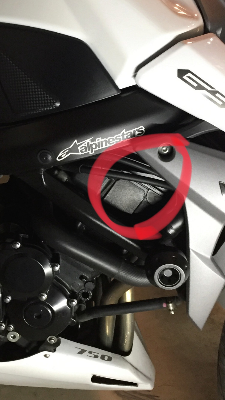

Salut tout le’ monde !
Petit Up.
J’ai déjà échangé avec Bubba sur le sujet que j’en vais évoqué mais d’autres avis me réconforterait
J’ai acheté mon GSR il y a un an. 12 000 kms.
Elle en a désormais 4 (ans). 15 000 kms.
Mon garage propose un forfait à 28€ pour un check up complet, graissage, etc , avant de reprendre la saison et étant carrément novice en meca, freinage, etc etc. Je trouvais l’idee Pas mauvaise ..
Voilà mon soucis.
Il a décelé un petit suintement au joint de culasse. Ça degueule pas de partout. Mais ça suffit pour rendre la culasse grasse / brillante.
150€ environ pour régler le problème (changement du joint + MO)
Il m’a Indiqué qu’il n’y avait pas d’enorme Urgence mais que c’etait a Prévoir ...
C’est prévu normalement à la révision des 24 000
Mais celle des 18 000 approchant .. je me demande si je ne vais pas en profiter pour régler le problème cette année .? Vu que 24 000 c’est encore un peu loin.
Le truc c’est que ça va faire monter la note en main d’oeuvre ...
alors qu’a La révision des 24 000, il n’est pas loin, lorsqu’il change les bougies / fait le jeu aux soupapes ...
Bref. Je suis un peu perdu.
Si j’avais un peu d’avis plus expérimentés .?

perso si cet été tu t'approches vite des 24, je le ferai faire à cette occasion pour avoir moins de main d'oeuvre surtout s'il te dit que ça urge pas.
Révision des 18000 km - Page 3 Empty
MessageSujet: Re: Révision des 18000 km   Révision des 18000 km - Page 3 I_icon_minitimeSam 28 Avr - 9:50
Je suppose que tu parles du joint de cache culbuteurs .... parce que si tu trouves un concess qui te fait le joint de culasse à 150€ ... donnes nous son contact !!!
Si tu surveilles ton niveau, ça peu attendre les 24000 KM ...
Mais quelqu'un a t'il au moins essayé un resserrage ???

Hello
Non pas de resserage proposé :/
Et je ne saurais même pas m’y prendre
Je te met une photo pour que tu situes la pièce et l’endroit Révision des 18000 km - Page 3 73701810
