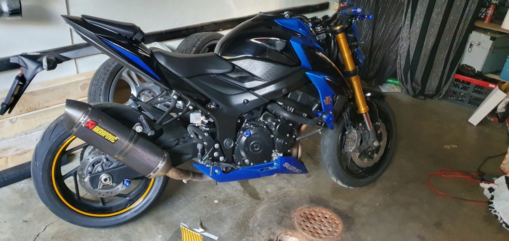

Le diabolo a l'avant ils vont ou sur la gsx s750 ? Je sais pas vraiment ou le mettre merci de me faire lumière Smile
Masculin Messages : 6844
Taille diabolo - Page 3 Empty
MessageSujet: Re: Taille diabolo   Taille diabolo - Page 3 I_icon_minitimeSam 23 Nov - 18:01
Je pense que tu parles plutôt de protection d'axe de roue avant. Si c'est le cas, ça se fixe à travers l'axe de roue avant. Mais ça ne sert pas à lever la moto comme les diabolo fixés sur le bras oscillant à l'arrière.
Taille diabolo - Page 3 Captu105
stilman50
Masculin Messages : 13
-Date d'inscription : 16/10/2019
-Localisation : Lausanne
MessageSujet: Re: Taille diabolo   Taille diabolo - Page 3 I_icon_minitimeSam 23 Nov - 20:44
Donc on ou peut on mettre les diabolo a l'avant, a l'arrière sans problème mais a l'avant je vois nul part un emplacement pour Taille diabolo - Page 3 20191110
MessageSujet: Re: Taille diabolo   Taille diabolo - Page 3 I_icon_minitimeSam 23 Nov - 21:51
Comme marqué précédemment, on ne met pas de diabolo à l'avant. On met des protections d'axe de roue. Comme expliqué, la tige passe dans l'axe de roue et de chaque coté on vis les protection (cf la photo que je t'ai mise).
Pourquoi veux-tu mettre des diabolo à l'avant ?
stilman50
MessageSujet: Re: Taille diabolo   Taille diabolo - Page 3 I_icon_minitimeSam 23 Nov - 22:27
Ah okey, j'avais pas compris le message précédent, okey car j'aimerais pour ma béquille avant.
MessageSujet: Re: Taille diabolo   Taille diabolo - Page 3 I_icon_minitimeDim 24 Nov - 14:22
Attention, comme je te l'ai marqué précédemment, les protections d'axe de roue avant ne servent pas à lever la moto. Ce ne sont pas des diabolo.
De plus, si tu souhaites lever l'avant (pour certainement démonter ta roue), comment feras-tu vu que les protections sont fixées à travers l'axe de roue Wink
Si tu veux lever l'avant de la moto il y a 2 solutions :
- béquille avant sous T ( https://www.forumgsr750.com/t14174-bequille-sous-t-pour-750-gsr ) : le plus pratique surtout pour démonter la roue avant.
- béquille avant standard qui vient se prendre sous la fourche avec des pions (qui parfois gênent pour enlever la roue avant) ou au niveau du support d'étrier (quand on a des étriers radiaux)
