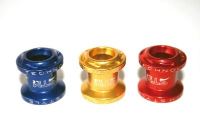

Il me semble avoir les mêmes, et pas de problème.
Taille diabolo - Page 2 Diabol10
Masculin Messages : 1859
Taille diabolo - Page 2 Empty
MessageSujet: Re: Taille diabolo   Taille diabolo - Page 2 I_icon_minitimeJeu 6 Avr - 12:36
Ce ne sont pas les même sur ta photo c'est des STM qui ne sont plus au catalogue Bihr, il a du se rabattre sur les ultima alloy la marque de fabrication bihr.
Mais effectivement il y a un truc car j'en vends régulièrement, je ne sais pas si c'est pour des GSR mais pas de mauvais retour dans tout les cas.
Donc est ce que Suzuki a encore pondu un truc insolite je ne penses pas.
Effectivement la rouille est surement la cause du problème .
J'ai monté des biketek mais la moto était neuve je n'ai eut aucun soucis.
J'ai monté des ultima sur un 750 gsxr mais il était neuf pas de soucis.
J'ai mis pour ceux là pour la forme, je ne sais plus la marque des miens.
