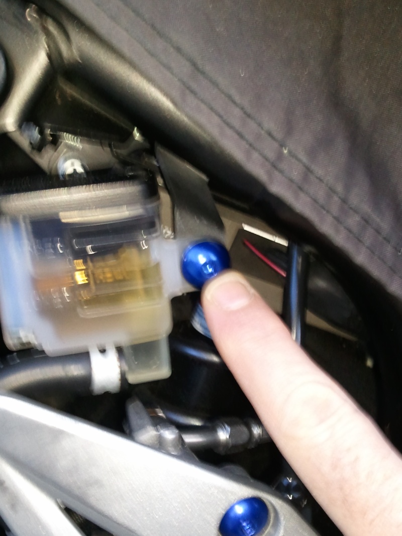

tuto démontage pédale de frein.
il te faut un minimum de matos pour réaliser le changement si tu ne l'a pas, ne commence même pas le démontage. Evil or Very Mad
il te faut des clefs BTR.
une pince multi prise.
une pince à circlip.
1ère étape
il faut démonter le bocal de frein ar (juste la vis qui le maintient rien d'autre)
Changer pédale de frein 20120618
