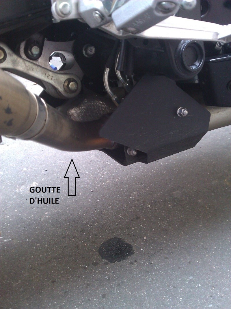

| Bonsoir à tous,
je viens vers vous car j'ai un silencieux AKRA sur ma GSR et comme beaucoup apparemment j'ai de la condensation qui coule le long de ma ligne.
MAIS aujourd'hui il y avait une goutte d'huile qui était sous la ligne au plus bas et au sol une auréole d'huile au sol.
Voila l'eau habituelle c'est transformée en huile.
Mon niveau d'huile n'a pas l'aire d'avoir bougé et la moto ne montre aucun signe alarmant.
Quelqu'un a une idée sur la cause et la gravité ? | |

| Bonjours et merci de ta réponse mais la fuite d'huile se trouve juste sous la ligne vers la valve d'échappement côté sortie de pot. Il y avait de l'huile au sol et sur la ligne l'huile a l air de couler du raccord entre les tubes d'echappement en glisser le long jusqu'au niveau de la valve. la moto n'a que 3000kms ne sort pas de révision et avant que je mapercoive que de l'huile coulait c'était bien de l'eau qui coulait comme beacoup qui ont changé leur pot j'avais de la condensation. | |

| De l'huile qui coule par le pot.... pas possible je dirais (enfin si mais faudrait un gros problème moteur) Ta fuite vient d’ailleurs (j'ai déja entendu ça quelque part  ) photo ? Regarde autour et tous les élèments qui surplombe la ligne (ouai ça en fait beaucoup vu que c'est tous le moteur  ) Test si la fuite et à froid ou uniquement à chaud. Ou va faite un tour chez ton concess tout pendant qu'elle roule  | |

| Voila de retour du concessionnaire et rien pour lui il n'y a rien mais la photo parle d'elle même. selon lui le niveau d'huile est bon mais voila sa goûte mais impossible de savoir d'ou? C'est bizare puisque dans mon garage il n'y a rien le matin quand je prend la moto et puis une fois garé au boulot (en plein soleil ces jours-ci) au bout de quelques heures ça commence a goûter. Ps le problème est remarqué depuis les fortes chaleurs. Donc si quelqu'un a une idée ?  | |

| Mon concess a regardé rien au vase d'expension peut être les résidus de graisse de chaîne moi je penche plus pour le trop plein d'huile car lors de la révision des 1000 ils ont du mettre trop d'huile car le niveau est remplie entièrement j'ai toujours fait mon niveau avec la béquille de stand on ma dit que c'était pas bon pour le niveau et c'est vrai car en le faisant simplement moto droite le niveau est rempli. Quelqu'un c'est a quoi servent les deux futures qui pendent vers la platine droite? | |

| Cherche pas la mienne le fait aussi, et uniquement quand elle est garée en plein soleil. C'est l’essence qui coule. Avec la chaleur de l’essence s'évapore dans le réservoir, se condense et coule. (même principe que la distillation). C'est normal, essaye de te garé a l'ombre Sinon pour avoir confirmation, laisse la garé comme d'hab et prend une petite pause au taf, va haut dessus de la tache au sol, normalement ya une durite (assez petite) avec une goutte au bout, et sa doit pué l'essence en approchant le nez. Voila la fautive :  Note la dilatation a sont extrémité. J'ai aussi cru a de l'huile quand sa m'est arriver, mais pas assez gras, du coup j'ai penser au liquide de refroidissement, j'ai frotter avec le doigt, mais sa avait l'odeur de l'essence Et aussi une fuite d'huile fuiré aussi dans ton garage, et la tache resterai plusieurs jours, enfin elle partirai que sur un bon nettoyage du sol  | |

| MERCI CA EXPLIQUE TOUS ! 1000 merciS | |

| C'est pas la durite du trop plein d'essence celle ci?
Car j'ai souvenir lors de ma rencontre avec BuDa que nous avions constaté sur sa belle, en plein soleil, ce petit soucis, et oui, c'était de l'essence, et oui, provenant de cette même durite..
ClYd, par conséquent, je te rejoins! | |
