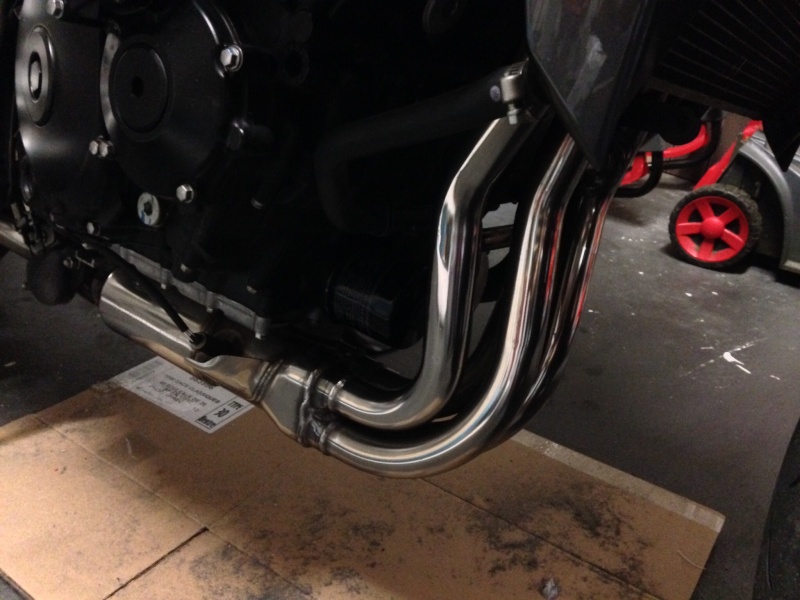

Bon beh ma méthode a était la suivante:
papier/tissu triple 000 acheté à casto 5€ : on frotte le collecteur
Belgum alu/chrome 9,9€ : chiffon récupérer propre : on frotte
RE coup de papier triple 000 : on frotte
Et chiffon propre et sec et on astique .  affraid ET JE SUIS TROP CONTENT DU RÉSULTAT!!!!

punaise c'est trop bien....
Belgom alu: check
paper 000: pas check.....
bon ben il n'y a plus qu'à....
Petite question, ton collecteur était dans quel état avant le nettoyage?!

T'inquiète il était loin de ça ! Par contre n'hésite pas prendre une bonne quantité de triple 000 ça s'use vite je trouve. Et n'hésitez pas a renouveler l'opération et a frotter avec insistance . Mais vous allez voir ça va vite revenir de toute façon.
