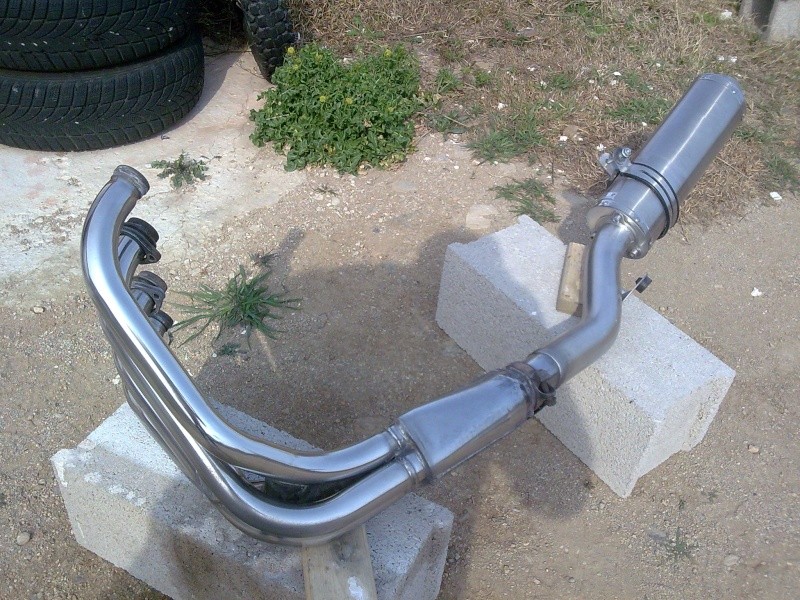

| Bonjour, Pour celles et ceux qui auraient un collecteur jauni, rouillé, terne, ou les trois à la fois, voici un produit vraiment intéressant : http://www.aquanautic.fr/soromap-dejaunissant-coque-plasnet,fr,4,0621301196.cfm Un produit détourné de son usage principal, mais qui donne des résultats bluffants. L'application se fait au pinceau. Produit toxique : ne pas inhaler (travailler avec un masque). Laisser agir 10 minutes, puis rincer abondamment à l'eau. Pour une finition parfaite, utilisez de la paille de fer "000" (triple zéro) sur laquelle vous appliquez un peu de Belgom Alu. Inutile de trop frotter, le produit précédent a bien fait son travail. Essuyez avec un chiffon propre. Avant :  Aprés :  | |

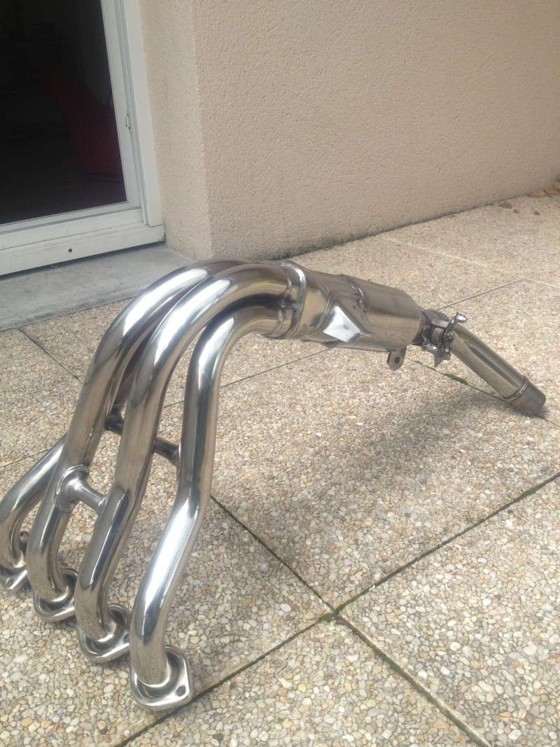

| avant:  après:   sinon je dit chapeau l'artiste pour l'avoir polis en 15 min .... car perso il ma juste fallut vendredi, samedi et dimanche matin pour le rendre comme il est ... | |

| De l'huile de coude et du Belgom apparemment  | |

le mien j'ai procédé comme ca, je l'ai nettoyé avec une gomme montée sur une meule en bout, puis après a l'huile de coude avec paille de fer triples 0 et de la patte à polir au micro billes "oui dans le même style que du belgom" , ensuite finition à la wouat encore avec le même produit! il ma fallut 3 jours pour le rendre comme ca! et encore j'en avait trop marre à la fin mais je voulais lui repasser un autre produit pour le mettre vraiment polie miroir mais pas eu le courage il est déjà très bien je trouve.
