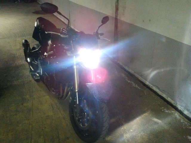

Non, ça devrait le faire. Par contre ça ébloui vachement, je ne sais pas si je vais le garder, puis les hommes bleus n'aiment pas ça par chez moi...

Kit bi-xenon montée, pas de fil bleu et blanc sans cosse comme sur le tuto. Toutes les cosses correspondais. Very Happy
Plus qu'a tester de nuit! Smile

kit- xénon monté ce week que du bonheur.
la nuit on se crois en plein jour de la balle.
