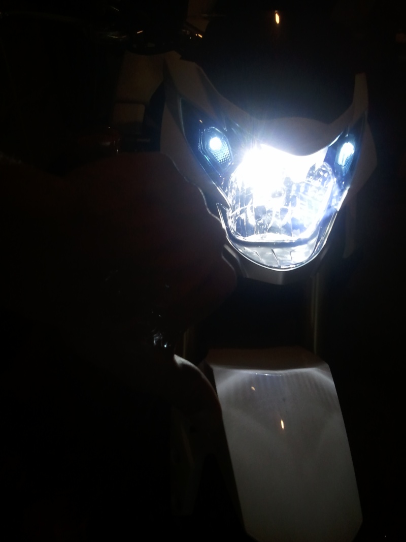

| HAAAAAAAAAAAAAAAAAAAAAAAAAA après le premier ptit tour dans la zone comerciale pour tester mon joli nouvel oeil...ça change tout... au début je navai pas bien brancher le fil bleu... je n'avai ke les pleins phares... alors jai remis dans la 3 eme entré et la que le code... et sur la gsr600 quand il ny a que le code e n'est pas bon, alors j'ai remis dans la 3eme entrée et la Code et Feux de route... en fait quand on démarre la moto , si l'ampoule n'est pas chaude, elle ne s'allume pas en code... sécurité! mais cela fait trop beau et ça éclaire du tonnerre!!! j'avais essayé avec une ampoule H4 normal Philips ultra white sa donne ça:  et avec le nouveau KIT XENON 6000K sa donne ça :  Voila prochainement un TUTO... la jsui KO... | |

 | Sujet: Re: Feux avant au Xénon Lun 30 Mai - 22:40 | |
| ah oui ça claque et ça mérite un ptit tuto _________________   | |
