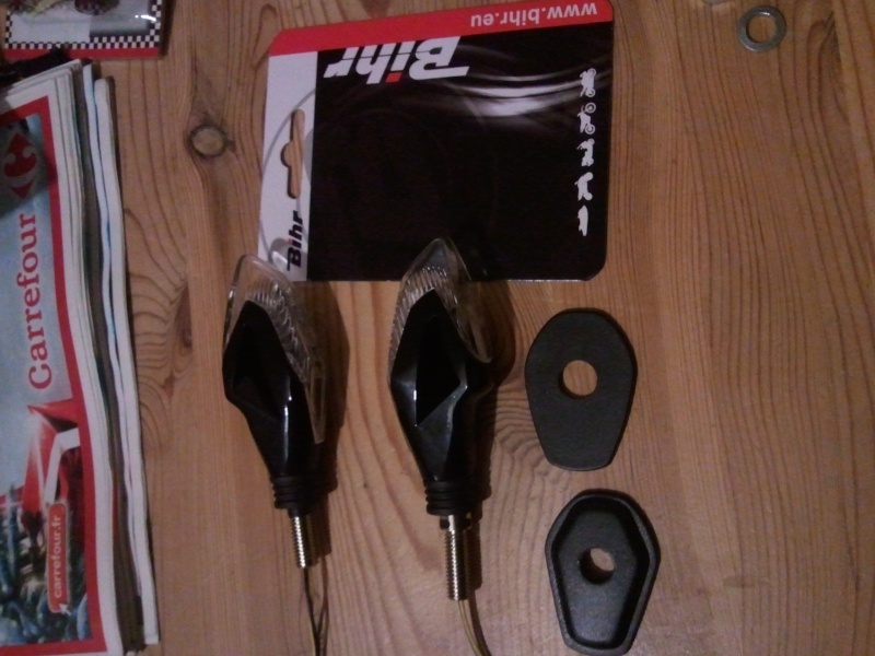

| Bonsoir, Je souhaitais donner un look un plus sympa à ma monture en y mettant des cligno chaft dragon. Pour l'arrière je n'ai eu aucun problème, par-contre à l'avant ça n'a pas était le cas. J'ai voulu monté mes cligno avec des caches orifice Bihr et du coup en serrant j'ai un cligno qui s'est déboiter. A votre avis est ce que cela provient d'un défaut de fabrication et dans ce cas est ce que je peut espérer être rembourser ou alors c'est pour ma pomme? Quelqu'un a t' il déjà rencontrer ce problème?  | |

| Une quarantaine d'€ la paire désolé mais ça commence à faire. En y regardant de plus prés je me suis aperçu qu'en fait les cligno et les caches bihr ne sont pas compatible, car le diamètre de perçage des caches est supérieure à celui de la partie métallique sellée dans le caoutchouc des cligno, de ce fait lorsque que tu sers ça force sur le caoutchouc et non sur la partie métallique et ça arrache tout.  | |
