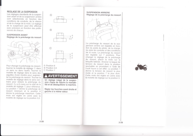

salut a tous !
quelqu'un aurait la gentillesse de m'expliquer succintement le réglage avant / arrière de notre belle ?
Le propriétaire précédant a paumé le manuel. Je ne saurai dire si la moto est en réglage d'usine mais pour ma part je trouve l'avant trop mou (sensation de ballotement dans les courbes et manque de sensation sur le freinage). Quant a l'arrière, je le trouve surtout bien réglé des lors que ma femme est derrière, moins tout seul...
Je n'ai pas trouvé de topic expliquant le réglage, j'imagine qu'il doit falloir serrer a l'avant pour durcir mais je ne suis sure de rien...je mesure 1.80m pour 72 kg
francois80
francois80
Masculin Messages : 437
-Date d'inscription : 08/06/2015
-Localisation : picardie Fresnoy en Thelle -Domart en Ponthieu
Réglage de précharge amortisseur / fourche - Page 4 Empty
MessageSujet: Re: Réglage de précharge amortisseur / fourche   Réglage de précharge amortisseur / fourche - Page 4 I_icon_minitimeLun 9 Nov - 18:54
Réglage de précharge amortisseur / fourche - Page 4 Gsr_7511
Info manuel d'utilisation ...
Laurent423
Laurent423
Masculin Messages : 20
-Date d'inscription : 23/10/2015
-Localisation : Hyeres
MessageSujet: Re: Réglage de précharge amortisseur / fourche   Réglage de précharge amortisseur / fourche - Page 4 I_icon_minitimeLun 9 Nov - 19:09
tu geres francois80, merci !

Salut à tous! J'ai une petite question au sujet de la suspension de la GSXS-750
Le manuel indique qu'il y a 7 crans de réglages, 1 étant le plus mou, 7 le plus dur, et 3 étant le réglage d'origine.
Ma question: si on serre la bague de réglage avec la clef spéciale, on comprime le ressort de précharge, on durcit donc la suspension et on monte dans les crans 4,5,6 et 7; mais si on désserre la bague crantée, on soulage le ressort de précharge, on assouplit la suspension et on va vers les positions de réglages 1, 2. J'ai bon?
Juste pour être que je ne vais pas durcir ma suspension en voulant en fait l'assouplir Wink
Merci d'avance!

C'est bien ça. Wink

Merci les gars !!! Smile
Tout est bien réglé maintenant. Gazzzzzzzzzz demain bounce
