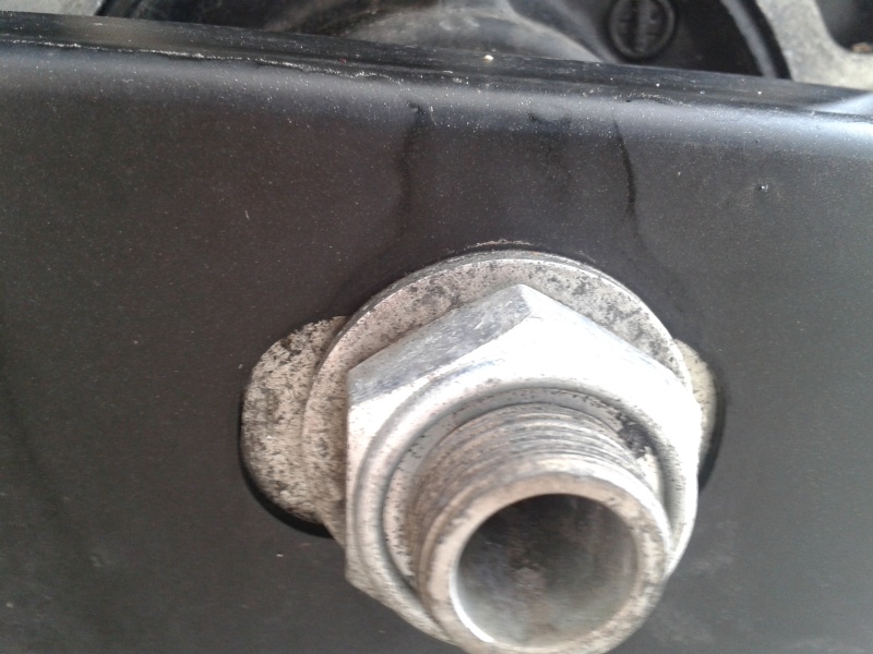

moi jai pas de graduation sur la mienne donc je compt les quart de tours !
retendre sa chaine Empty
MessageSujet: Re: retendre sa chaine   retendre sa chaine I_icon_minitimeDim 10 Fév - 14:53
il y une piece en acier qui enserre l'axe de l'écrou avec des barettes gravées dessus....

je vient d'aller voir et bien c'est sur jai pas cette pièce gradué comme sur toute les autre bécanne d'allieur je m'en suis rendu compt quand jai retendu ma chaine pour la 1ère foi mais si ya cette pièce sur les autre je vais demander a mon nouveau concess de me la poser si c'est possible car jai acheter la moto a montpelier et je suis en haute savoie ! mais oui c'est bizzard !!!

tu voi moi jai pas de graduation c'est bizar !

MessageSujet: Re: retendre sa chaine   retendre sa chaine I_icon_minitimeMar 12 Fév - 13:28
et pourtant moi j'en vois une de graduation sur ta photo Very Happy

MessageSujet: Re: retendre sa chaine   retendre sa chaine I_icon_minitimeMar 12 Fév - 13:35
a ok alors les graduation son la .... bin il faut avoir de bon yeux ! merci cooper !
