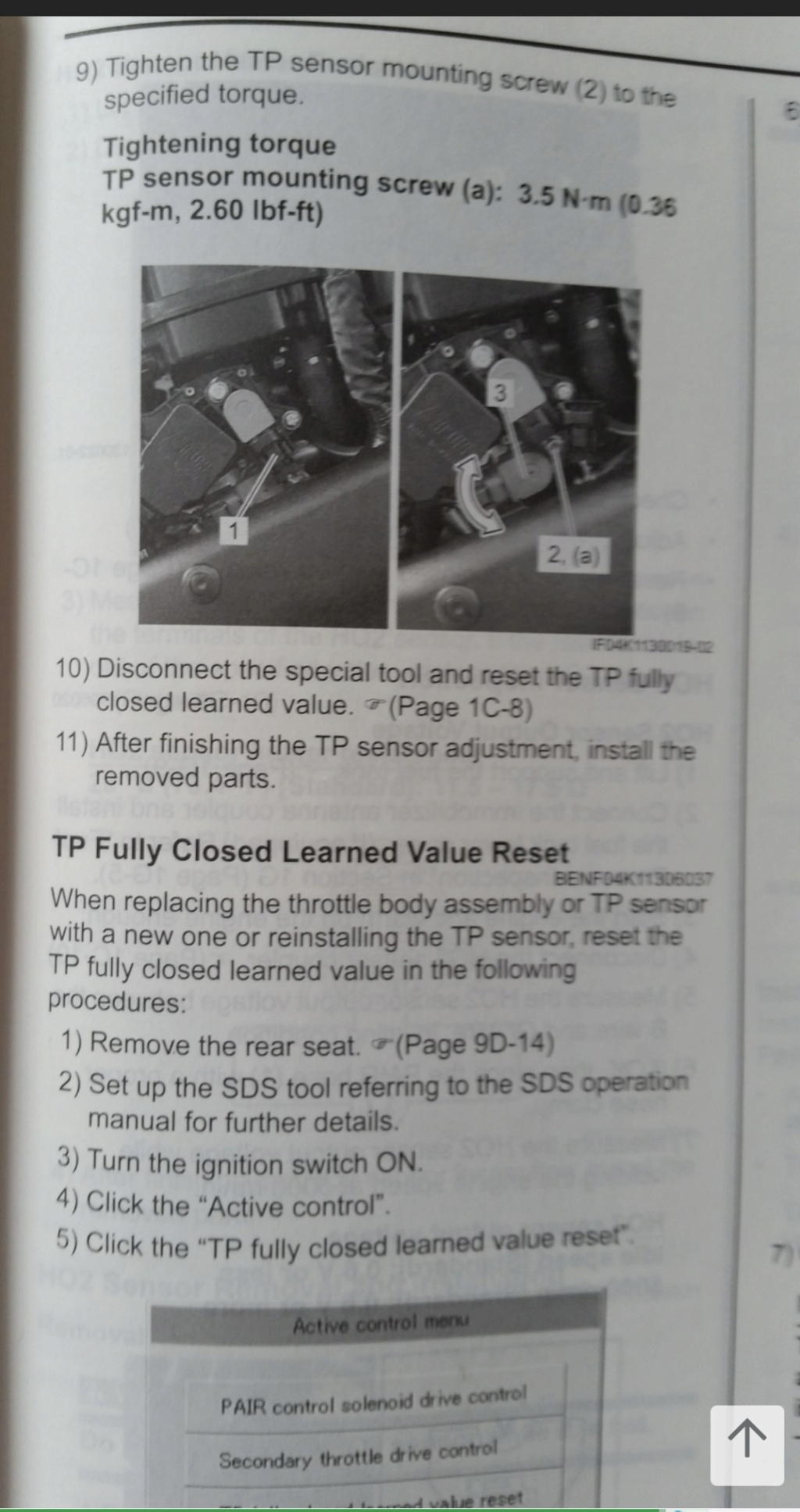

En gros voilà :
- je voudrais connaître la tension de calibrage des différents capteurs de la GSXS1000
Synchronisation injection et revue technique atelier GSXS1000 2016 15257210
La j’ai 3 capteur ! Position papillon primaire je crois le 3 , papillon secondaire je crois en 2 et le capteur 1 je sais pas !
Esceque les capteur de positon se calibre de la même façon ?
Le capteur 1 comment il fonctionne ?
Synchronisation injection et revue technique atelier GSXS1000 2016 Img_8811
Les capteurs du vilebrequin et de rapport engagés se règlent-ils ?
- et arriver à calibrer l’injection
Dans un premier temps c’est ça ! Si quelqu’un peut m’aider avec la revue là que je trouve nulle part ça serait cool 👍 cordialement ! Bonne journée à tous

Salut, je vois que tu as remplacé la pompe à essence, mais as-tu pensé à nettoyer (voire changer) le filtre en bas ?
Repère 11 ici : https://www.pieces-suz.com/suzuki-moto/1000-MOTO/GSX-S/2018/GSX-S1000AL8--GSX-S1000ZAL8--GSX-S1000YAL8-E21/MOTEUR-TRANSMISSION/POMPE-A-ESSENCE/13171000/13171021/M/12911
Sinon concernant le repère 1 sur ta photo, je pense que c'est le STVA (Secondary Throttle Valve Actuator) actionneur des papillons secondaires.
Les réglages TPS et STPS se font respectivement via les capteurs 3 et 2 sur ta photo. Sachant que le plus important c'est le 3 (TPS).
Par contre désolé, mais je n'ai qu'un GSR donc je n'ai pas la revue du GSX-S 1000...
