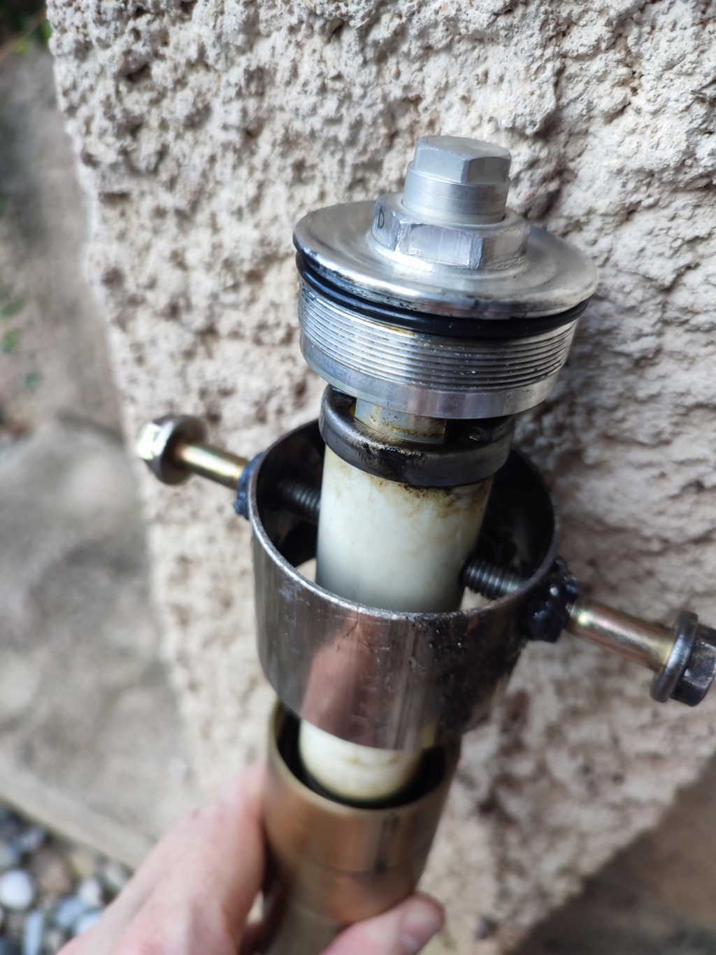

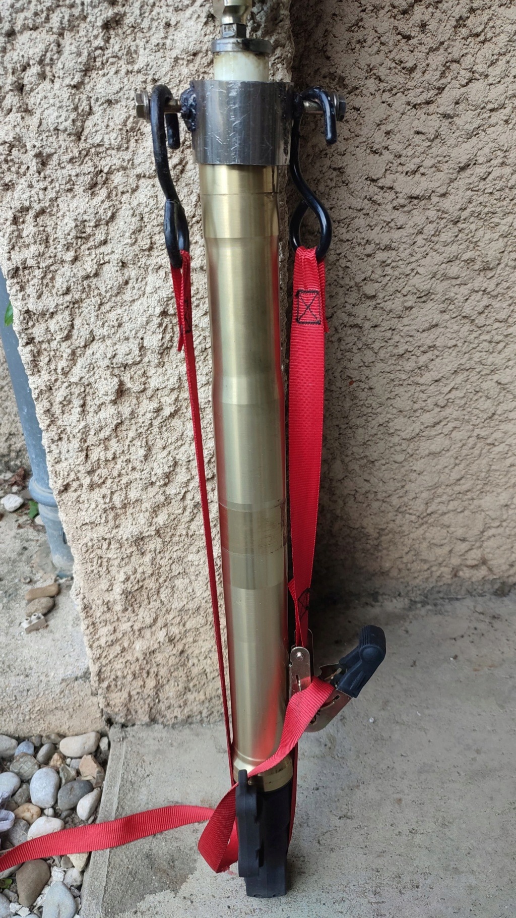

Salut à tous
une version de l'outil de compression des ressorts facile a fabriqué et à peaufiner.
découpé d'un tube de pot de Mercedes (deutch qualitate)
Ceux qui ne peuvent souder vous pouvez mettre un ecrou de chaque coté du boulon
Outil compression de ressort facile Whatsa10
Outil compression de ressort facile Whatsa11
litate...)

Pas bête. Chapeau Smile
