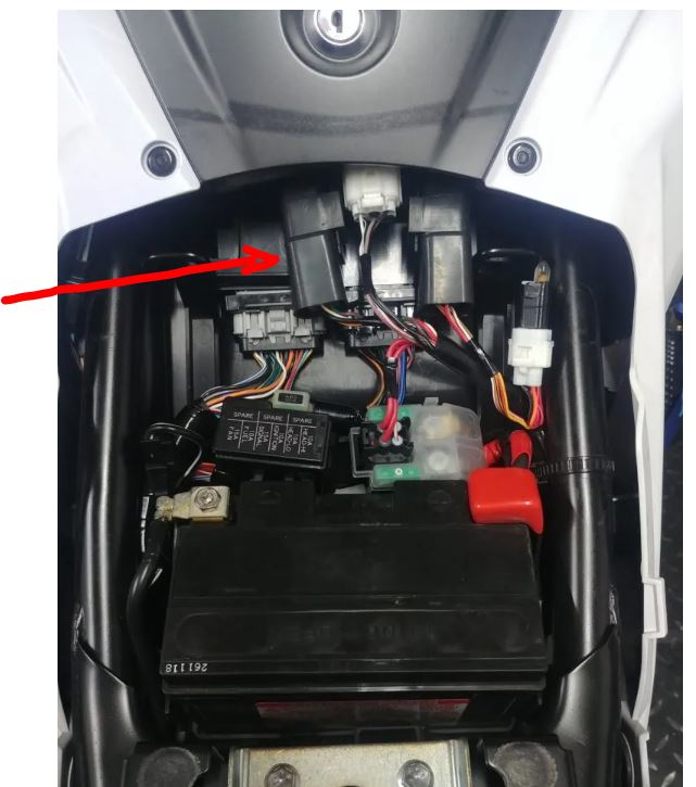

Salut, l'ECU se trouve sous le siège conducteur (derrière la batterie). Tu as juste les 2 grosses prises à enlever. Au préalable, débranche la batterie, c'est plus sûr.
Démontage calculateur GSX-S 750 A2 2021 Captu311

Merci beaucoup ! Pas de fixation particulière sur l'ECU ? vis ou autres ?
Et concernant la selle comment l'enlever ?
Désolé je préfère demander un max d'info pour pas me retrouver comme un con devant la moto mdr
Masculin Messages : 6575
Démontage calculateur GSX-S 750 A2 2021 Empty
MessageSujet: Re: Démontage calculateur GSX-S 750 A2 2021   Démontage calculateur GSX-S 750 A2 2021 I_icon_minitimeVen 10 Mar - 9:10
Il y a juste 2 vis à enlever et tu peux sortir la selle (photo 1 sur le tuto ci-dessous).
