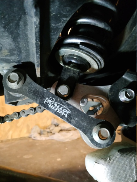

| Bonjour, Donc je suis un nouveau possesseur de Gsr 750, moto achetée mardi et sur laquelle je commence à "bricoler" un peu, pour tout vous dire j'ai racheté la moto d'ERAGON, à la personne à qui elle l'avait vendu (c'est en trainant sur le forum que je suis tombé dessus par hasard) Cette moto avait été rabaissée, et maintenant je dois la remettre d'origine car à 2 c'est pas jouable, mais je voudrais être certain de ne pas faire d'erreur (je tiens un peu à ma vie), si j'ai bien tout compris je dois juste retirer les 2 petites biellettes estampillées "ALLOY ULTIMA" et les remplacer par ?????, car je n'ai pas en ma possession celles d'origine (dont l'entaxe de fixation devrait être plus petit, si je dis pas de bêtise), et je galère pour en trouver facilement  Je pose la question car le propriétaire précédent m'a donné un amortisseur  qui était sensé remplacer l'actuel, et c'est en commençant à démonter que ces 2 petites biellettes noires m'ont attiré l’œil, donc je suis un peu en standby. D’où mon post, dois-je retirer les 2 biellettes et les remplacer par de l'origine (occasion ce serait mieux), ou est-ce juste l’amortisseur à remplacer (là j'y crois moins) ? D'avance merci !!!!! | |

| Salut, pour remettre la moto à la hauteur d'origine, il faut remplacer les 2 biellettes par celles d'origine (ou d'occas). Le changement d'amortisseur ne jouera en rien sur la hauteur de la moto, sauf si c'est un amorto "trafiqué", car la fixation du bas (les 2 bras à gauche sur ta photo) m'a l'air plus longue que celle d'origine que l'on voit sur ta première photo. _________________ La route c'est pas un circuit --> Si tu veux t'amuser, va sur piste Inconscients ceux qui roulent en tee-shirt et/ou short --> A moto, l'équipement c'est pas optionnel

| Salut Merci car ça confirme un peu ce que je pensais, pas facile à trouver ces 2 biellettes d'origine, chez suzuki ils sont en rupture, et dans les casses moto pas mieux, finalement chez Bike Eco ils avaient l'ensemble triangle alu et biellettes....ouf !!! Pour l'amortisseur que j'ai en plus tu as raison, la chape parait plus longue, à réception des pièces je ferais le changement de biellettes et dirais ce qu'il en est.
