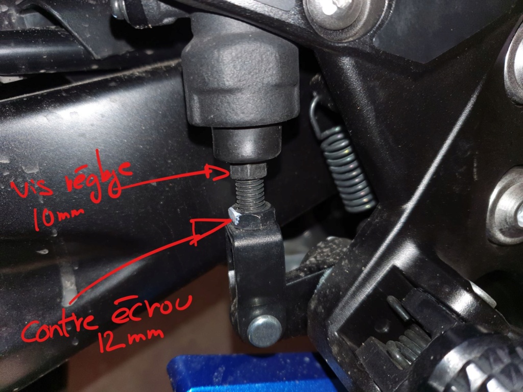

J'adore la position de conduite. En revanche, mon pied droit ne tombe pas naturellement sur la pédale de frein arrière. En réalité, je suis obligé de forcer sur la cheville pour remonter ma pointe de pied pour pouvoir freiner.
La moto doit s'adapter à nous et non le contraire.
Je me suis aperçu qu'il était possible de régler facilement la hauteur de cette fameuse pédale.
En l'occurrence, j'ai besoin de la rabaisser d'un petit centimètre.
GSX-S750 - Réglage hauteur pédale de frein arrière Inked210
Ca se passe en deux étapes.
La première consiste à dévisser le contre écrou de 12mm pour libérer la vis de réglage.
Ensuite il suffit de tourner l'écrou de 10mm du dessus dans un sens ou dans l'autre pour abaisser ou remonter la pédale.
Une fois le réglage trouvé, il faut resserrer le contre écrou de 12mm.
GSX-S750 - Réglage hauteur pédale de frein arrière Inked211
La deuxième étape consiste à recalibrer le contacteur de frein arrière. Dans mon cas, le fait de rabaisser la pédale allumait le feu arrière en permanence. Je laisse donc le contact allumé puis, tout en maintenant fixe le contacteur, je visse l'écrou ce qui a pour effet de monter ou descendre le contacteur de frein. Je fais tourner jusqu'à ce que le feu s'éteigne.
GSX-S750 - Réglage hauteur pédale de frein arrière Inked212
Désormais, je peux rouler et laisser mon pied au dessus du frein arrière sans avoir la moindre tension dans la cheville droite Very Happy

cela dit , normalement on roule avec la plante du pied sur le repose pied , et non au dessus du frein. Tôt ou tard , tu rencontrera un virage avec une bosse ou un nid de poule .Lors de l accoup ,si ton pied entre en contact avec ta commande de frein , c est la luge assurée. , En voiture on ne roule pas non plus avec le pied au dessus de la pédaler de frein.

Je laisse mon pied sur le frein uniquement dans des situations à risque (interfile, priorités à droite, intersections…). Le problème c'était au moment où ma plante de pied passait du cale pied au levier de frein. J'étais obligé de relever la pointes du pied. Maintenant c'est beaucoup plus naturel et rapide.
