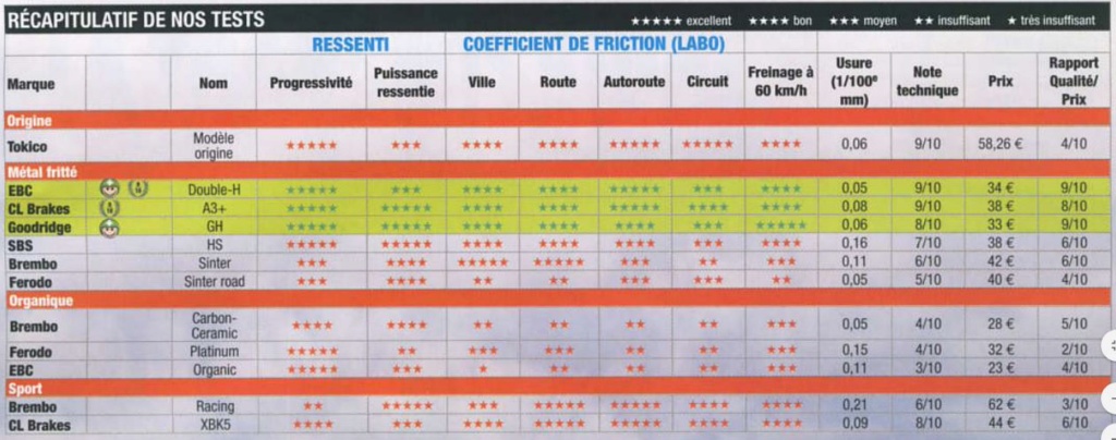

Sinon pour les plaquettes, prend du métal frité, c'est ce qu'il y a de mieux.
EBC HH ou Carbone Lorraine A3+ (excellent rapport qualité / prix).
