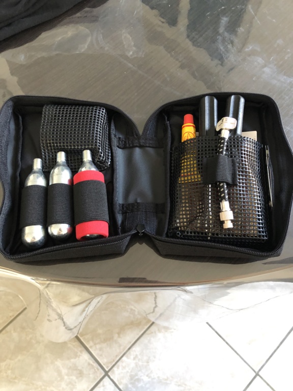

Chol27
Messages : 16 -Date d'inscription : 05/05/2018 -Age : 36 -Localisation : Eure
 | Sujet: Re: Crevaison pneu arrière Sam 20 Avr - 11:09 | |
|  . J’ai pris sa | |
