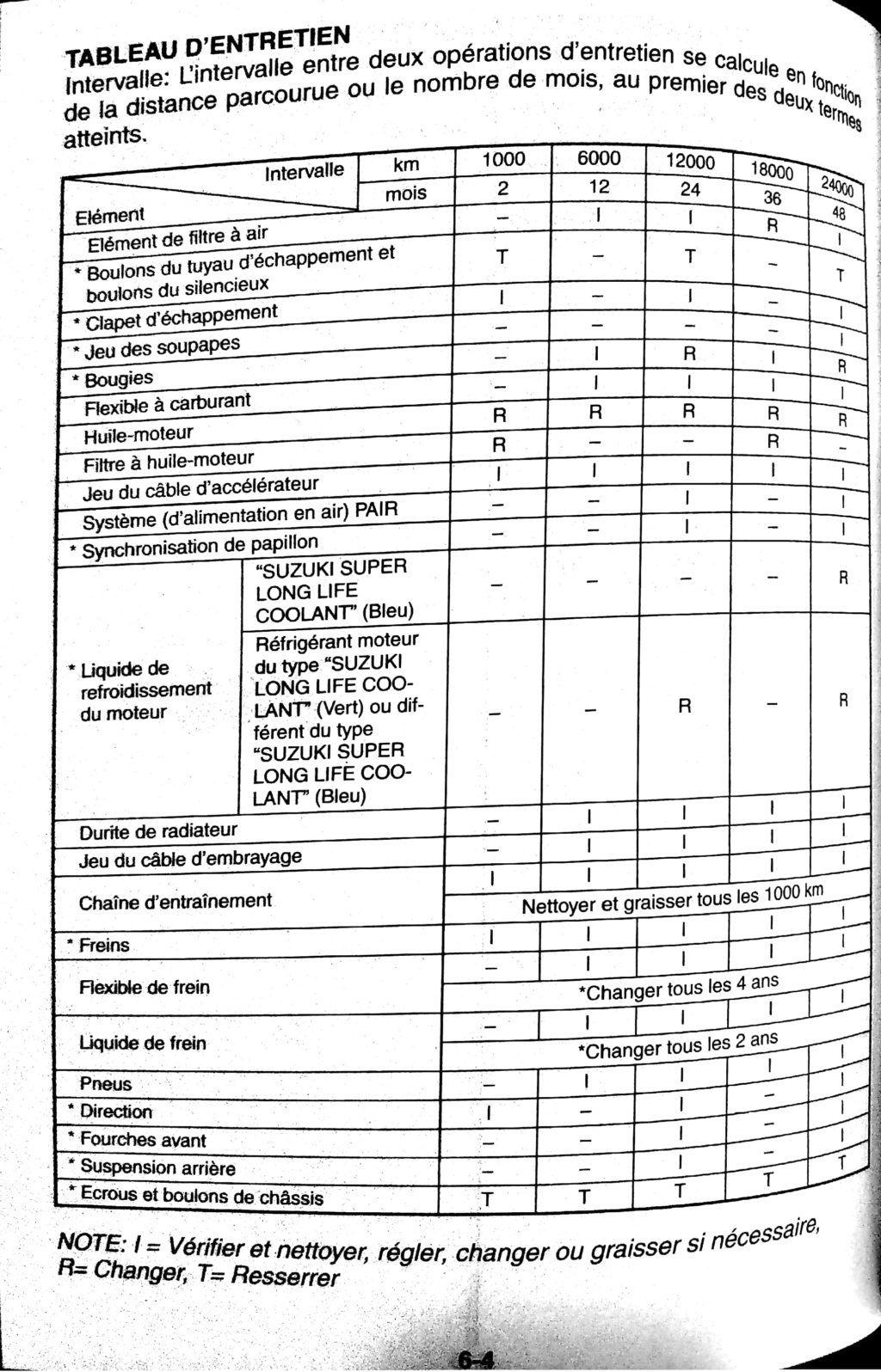

| Bonjour tout le monde, venant d'acquérir mon GSR il y a peu de temps, je me pose une question sur les révisions. Il a un peu + de 36000kms et la dernière révision date de 32000kms. L'ancien propriétaire avait fait une bonne révision pour les 32000, c'est a dire vidange + filtre + joint, bougies, filtre à air. Est-ce qu'une vidange + filtre à huile suffit pour les 36000kms ? si c'est le cas je pourrai le faire moi-même plutôt que d'aller en garage. Ne connaissant pas trop la mécanique, je me demande également quand faire des entretiens + poussés, du type jeu aux soupapes, changement kit chaine (je ne sais pas comment reconnaître un kit chaîne usé) et autres (j'attends vos suggestions  ) ... Merci par avance pour vos réponses  | |

| Salut, Parce qu'une image vaut mieux qu'un long discours :  Pour résumer tu vas répéter le cycle de révisions 6000 - 12 000 - 18 000 - 24 000km. Dans ton cas je suppose que la révision des 32 000 est celle des 30 000 donc une révision standard (vidange), ce qui veut dire que ta prochaine révision (36 000) va inclure le changement des bougies (cf tableau d'entretien, 12 000km).  | |

| En fait justement, j'avais déjà regardé ce tableau, et comme ce qui est préconisé n'est pas ce qui a été fait ... ben je me demande si ça vaut le coup de se refaire la totale... voilà pourquoi je me demande si une vidange ne suffirait pas amplement au vue de ce qui a été fait à 30000 kms (je me suis trompé en disant 32000)
Concernant le jeu aux soupapes et le kit chaîne, comment savoir si c'est à faire ? | |

- En fait justement, j'avais déjà regardé ce tableau, et comme ce qui est préconisé n'est pas ce qui a été fait ... ben je me demande si ça vaut le coup de se refaire la totale... voilà pourquoi je me demande si une vidange ne suffirait pas amplement au vue de ce qui a été fait à 30000 kms (je me suis trompé en disant 32000)
Concernant le jeu aux soupapes et le kit chaîne, comment savoir si c'est à faire ? Effectivement j'avais oublié que tes bougies ont été faites à 30 000km. Du coup je suis du même avis que mon camarade du dessus, @philco46, je ne referais pas les bougies à 36 000 non plus. Concernant le jeu aux soupapes il est sensé être fait/vérifié tous les 24 000km, mais mon GSR n'ayant pas encore atteint ce kilométrage et n'ayant jamais eu à le faire auparavant, je préfère laisser mes camarades se prononcer vis-à-vis de ce point  | |

| Salut, compte tenu de ce qui a été fait précédemment, je ferai : - vidange + filtre - changement liquide de refroidissement (sauf si cela a été fait à 24000 km) - vérification jeu aux soupapes (sauf si cela a été fait à 24000 km) ( https://www.forumgsr750.com/t7829-tuto-verifier-le-jeu-aux-soupapes ) Pour le kit chaîne, il faut regarder l'état des dents au niveau pignon et couronne, et vérifier l'absence de point dur sur la chaîne. Et surtout bien la dégraisser avec du pétrole désaromatisé (en profiter pour nettoyer au niveau du PSB) et la regraisser (légèrement) ensuite. _________________ La route c'est pas un circuit --> Si tu veux t'amuser, va sur piste Inconscients ceux qui roulent en tee-shirt et/ou short --> A moto, l'équipement c'est pas optionnel
