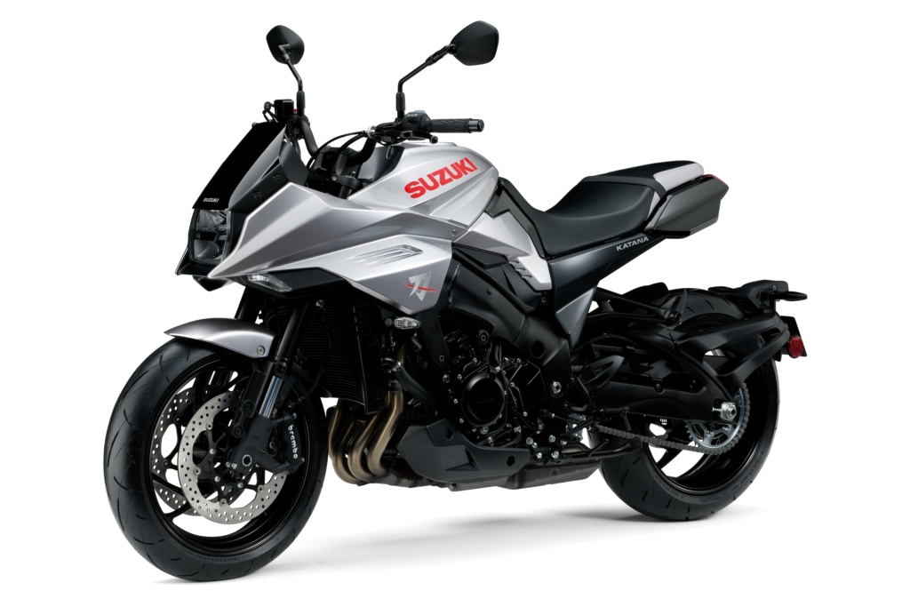

Il faudrait voir avec le nouveau Katana. Il semble avoir un guidon très élevé donc peut-être que les câbles de gaz et d'embrayage pourraient s'adapter. Mais je ne te garanti rien.

merci pour la précision, je vais prospecter dans ce sens au plus vite, il y a le salon de Zürich dans quelques jours, je vais y aller avec mon mètre flexible Very Happy merci de ton aide et de tes conseils
Rat's
Câblage plus long Katana12
Câblage plus long Katana13
