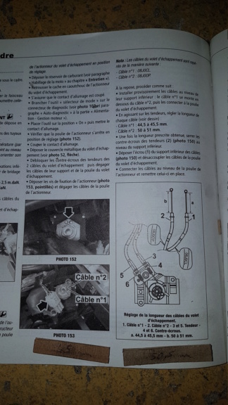

| Ce matin j'ai tout remonté tel quel, sans nettoyage ou regraissage puisque ça me semblait ok. J'ai fait un réglage des câbles aussi précis que possible. Je pensais le faire au pied à coulisse, mais les câbles ne sont pas vraiment accessibles... Du coup j'ai découpé des bouts de carton aux bonnes dimensions :  Le crépitement n'est plus présent, et la valve s'initialise bien. Résultat en vidéo : https://youtu.be/Dh_gF0YGaiM Pour moi problème réglé ! A surveiller ^^ A noter qu'en mettant le mode concessionnaire, le code C42 était allumé sur le tableau de bord. Ça correspond à un problème d'allumage. C'est peut-être parce que le réservoir était déposé... En tout cas, plus de code d'erreur une fois tout remonté. | |

| Le code C42 c'est ça exactement : "signal de contacteur d'allumage (antivol/antidémarrage)". Donc effectivement vu que ton réservoir était enlevé, l'antidémarrage (dans le cache autour de la clé) aussi. Donc pas d'inquiétude. Nickel si ton problème est réglé _________________ La route c'est pas un circuit --> Si tu veux t'amuser, va sur piste Inconscients ceux qui roulent en tee-shirt et/ou short --> A moto, l'équipement c'est pas optionnel

| Yes ! Je pense que le réglage des câbles était la solution. Par contre je ne comprends pas comment ils ont pu se dérégler... | |

 | Sujet: Re: Bruit actionneur volet échappement Ven 11 Oct - 7:45 | |
| Nogard, la photo du livre ou on explique le réglage de valve, c'est quoi ce livre, et quelqu'un l'aurais pour moi svp, je suis tjs en galère avec ma belle | |
