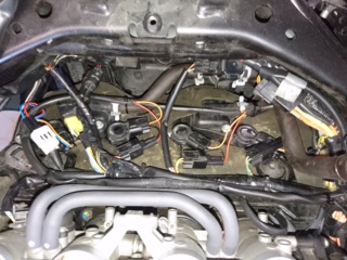

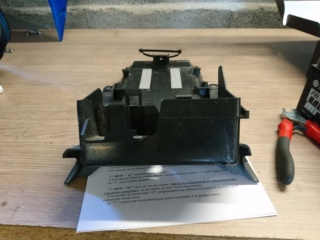

| Bon ça y est. Shifter reçu et monté! Aller, je mets quelques photos!  On commence par se faire de la place. Coque arrière, réservoir, boite à air. A poil!  En suite on raccorde le faisceau IRC aux bobines. Et on l'amène jusqu'au centre de la moto. Sur le faisceau IRC il y a 1 des 4 connecteurs qui n'a pas les mêmes couleurs de fils. Pas d'info dans la notice j'en ai conclu que c'est pour le cylindre 1.  J'ai mis le boitier à l'arrière et pour faire passer les fils du faisceau bobines + celui du capteur j'ai découpé le coté du bac à batterie. Comme j'avais aussi les fils du Speedohealer qui passaient de ce coté ça commençait à être serré. C'est la petite arrête qui n'est plus coté gauche sur la photo.  Voici comment j'ai mis le boitier.  Je l'ai mis de manière à n'avoir qu'a sortir le passage de roue pour pouvoir accéder aux réglages. Poly oblige!  Hop caché!  J'ai été obligé d'acheter une tige de selection spécifique car celle livrée par IRC était trop longue. Pas prévu pour les roadsters.  Et voilà le capteur en place.  J'ai été vite fait faire un tour. Ca marche nickel. A voir sur piste car les conditions ne sont pas les mêmes. Mais au moins tout fonctionne. Concernant les réglages, je suis resté simple. Temps de coupure à 58ms. Pour ne pas avoir le code défaut des bobines il faut être sous les 60ms chez Suz. Pression comme c'était réglé à 17kg. Régime mini à 6000trs. Et capteur en push car je roule en boite standard. Pour le montage j'ai mis 2h30. Mais je suis un peu maniaco sur les faisceaux. Je teste pleins d'endroits avant de trouver le bon cheminement. Faut pas qu'il y ait 1 possibilité de fil qui touche quelque part! Et 10 min pour le régler. Y a plus qu'à attendre lundi prochain pour tester ça! | |

 | Sujet: Re: Avis shifter IRC ou HM Superlite Jeu 20 Sep - 9:16 | |
| Montage propre | |
