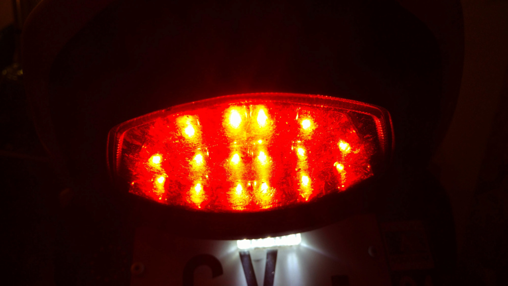

Donc trois personnes à penser ça, ça confirme  Même pas la peine d'essayer de le démonter au risque de tout casser quoi... Concernant le remplacement par des clignos led, j'ai ça à l'arrière, monté à l'achat neuve par le premier proprio :   (les clignos sont dans le feu). Vu que, sur la facture d'achat de la moto, j'ai bien trace de ce feu mais en aucun cas d'une centrale, je suppose que c'est celle d'origine avec des résistances sur les fils du feu ? | |
 | Sujet: Re: Je n'arrive pas à changer l'ampoule du clignotant avant Lun 20 Aoû - 10:40 | |
| ça clignote rapidement ? _________________ Ma GSR Black Mat est ici !Invité, Si ce n'est pas fait, envoies nous une photo de ta belle sur la page  du forum ! Ma chaine YouTube :   | |
bd.azerty
Messages : 45 -Date d'inscription : 04/10/2017 -Age : 46 -Localisation : Médoc
 | Sujet: Re: Je n'arrive pas à changer l'ampoule du clignotant avant Lun 20 Aoû - 12:36 | |
| Non ça clignote normal à gauche, vu que l'ampoule n'est pas grillée devant, et à droite maintenant oui, depuis que l'ampoule est grillée. | |
Messages : 6435 -Date d'inscription : 18/08/2016 -Age : 38 -Localisation : Briey
 | Sujet: Re: Je n'arrive pas à changer l'ampoule du clignotant avant Lun 20 Aoû - 20:31 | |
| Si ça clignote normalement, cela signifie effectivement que soit la centrale a été changée, soit qu'il y a des résistances. Les résistances c'est facile à voir, donc si tu n'en as pas, c'est que la centrale a été changée (là aussi tu peux le voir mais moins facilement, il y a un tuto pour ça). Perso je préfère la centrale que des résistances, car parfois les résistances chauffent avec les risques que ça peut engendrer derrière... _________________ La route c'est pas un circuit --> Si tu veux t'amuser, va sur piste Inconscients ceux qui roulent en tee-shirt et/ou short --> A moto, l'équipement c'est pas optionnel
