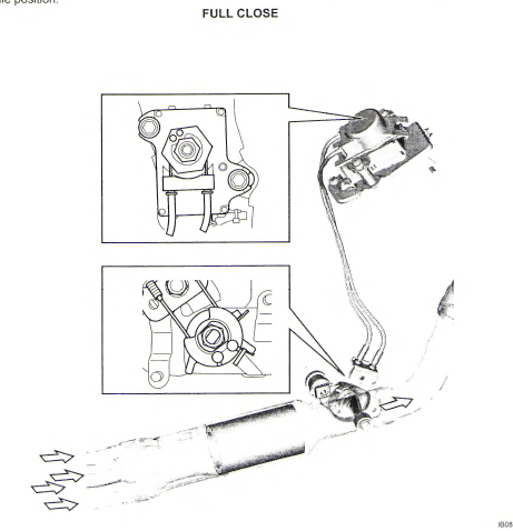

| Salut, avant de faire ce poste j’ai cherché et rien trouvé pour régler mon problème J’ai démonte ma valve échappement et mis le contact.. Du coup je m’en retrouve avec un câble détendu à fond et tu l’autre tendu à fond.. donc impossible de remettre le câble en place dans a son encoche sur la valve..  Des solutions les gars ?  Et au passage si quelqu’un peut mettre une photo du montage de sa valve (sans le cache noir) ça m’aiderais Bien Merci | |
 | Sujet: Re: Problème valve échappement Sam 14 Juil - 18:35 | |
| Je te rassure j'ai fait pareil ^^
J'ai tiré doucement sur le câble trop tendu et j'ai réussi à la remettre. Si t'as encore besoin de la photo, tu me le dis _________________ Ma GSR Black Mat est ici !Invité, Si ce n'est pas fait, envoies nous une photo de ta belle sur la page  du forum ! Ma chaine YouTube :   | |
Falco
Messages : 29 -Date d'inscription : 04/08/2015 -Age : 36 -Localisation : Romans sur Isère -Emploi/loisirs : Automaticien
 | Sujet: Re: Problème valve échappement Mar 17 Juil - 17:58 | |
| Il faut passer l'ECU en mode concessionnaire (2 contacts à shunter sur le connecteur de diagnostic, contact coupé !) pour que le moteur de la valve d'échappement se mette en position de réglage. A partir de là, tu dévisses l'écrou de la valve d'échappement (côté échappement, donc) et tu sors la pièce noire afin d'y remettre les cables, ensuite tu mets la pièce noire avec ses cables sur son axe et tu ressers l'écrou ... Attention, manipuler les câbles sans passer l'EXCVA en mode réglage implique un risque de l'endommager ! Mieux qu'une photo, tu trouveras ci-dessous les positions fermée/ouverte issue du manuel d'atelier :   | |

| Salut salut, j'ai fais récemment mon moteur de valve ( début de mois). Je n'avais pas les renseignements que Falco à donné. Je me suis retrouvé comme toi, avec les cables tendu a mort et l'autre détendu... Ma Grosse Erreur à été sue j'ai mis plusieurs coup de contact pensant ???? que le système avais une "position initiale", au final je me suis fais bai** la gue***... J'ai tout enlevé et mis un eliminateur de valve ESE, et tout vas bien | |

| Salut merci pour vos réponses Au final je m’en suis sorti d’une autre façon, j’ai dévissé la vis de la poulie sur la came du moteur de la valve (sous la selle) afin de pouvoir tirer les câbles à ma convenance, remonté tout correctement et voilà, problème réglé en 2 minutes au final ! - Blackpenther02 a écrit:

| Teechee, moi aussi j'avais démonté la poulie en alu du moteur, mais impossible a remettre convenablement les câbles il me manqué 1 petit millimètre, meme avec une force dd bœuf, j'ai pas pu le faire. Et ma curiosité a fait que jai voulu voir l'intérieur du boîtier moteur, effectivement, a l'intérieur, il y a un engrenage en plastique de mer**... Donc tout viré.
