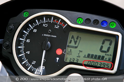

Est-ce que tu es bien en position compteur kilométroque en bas à droite (pas sur les positions trip 1, trip 2 ou réglage luminosité) ? En gros comme sur la photo ci-dessous (cerclé en rouge) :
Unité Kilométrique Suzuki11
Pour changer d'affichage en bas à droite (kilométrage / trip 1 / trip 2 / luminosité) tu appuies (juste un coup) sur la touche SEL pour faire défiler les différents modes --> 1 appui = 1 changement de mode. Bien sûr avec le contact allumé Wink
