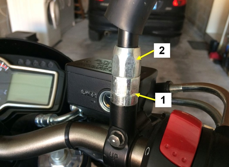

Salut à tous,
Je voulais régler mes rétros, mais je me heurte à une problématique et je n'ai pas envie de forcer comme un âne pour tout péter... Je n'arrive pas à desserrer l'écrou n°2, donc je me pose la question de savoir si c'est un pas standard à droite (tourner dans le sens inverse des aiguilles d'une montre pour dévisser) ou si c'est un pas gauche (tourner dans le sens des aiguilles d'une montre pour dévisser).
Je sais qu'en dessous (repère n°1) c'est un pas standard, car je démonte les rétros à chaque fois que je vais sur piste, mais l'écrou du dessus je ne sais pas.
Donc si quelqu'un d'entre vous sait, merci pour la réponse Very Happy

il faut forcer comme un âne c'est sur ! ^^
En vrai j'ai voulu le faire et j'avais réussi à démonter qu'un seul coté.
Il me semble pas que le pas de vis soit inversé, cela dit à vérifier.. Wink

De mémoire : 2 clé de 17, en bas tu maintien l'écrou, en haut tu dévisses sens horaire (pas de vis inversé), c'est serré comme un âne et les écrou on facilement tendance à se marquer.
+1

OK, pas de vis inversé (et c'est bien du 17 je confirme), merci ok 1
Effectivement ils marquent bien et en forçant un peu l'autre jour, j'ai même la clé qui a ripé et qui m'a fait une belle rayure sur le verre du compteur Mad
Donc c'est pour ça que je ne voulais pas forcer plus pour éviter de refaire une connerie...
Je vais mettre un peu de WD40 et je vais réessayer.
