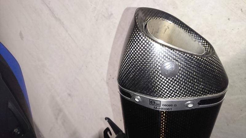

| ola tout le monde bon voila je me suis pris un jolie akrapovic full carbon avec mon gsxs le problème c'est que quand j'ai vu l'echappement il ni avait pas possibilité de demonter la chicane... sur les anciens models on a une vis sur le coté, on l'enleve et hop plus de chicane j'en parle a mon concessionnaire et la lui meme ne sait pas comment faire car c'est un nouveau modele de 2018 donc en euro 4 avec chicane inamovible. je fais des recherches sur le net je lis qu'il faut entierement demonter l'echappement ou alors percer le cone en carbon Bref j'écris a akrapovic mais leur reponse ..... en gros il dise que les nouvelles chicanes sont inamovible mais qu'eventuelement en cas de degradation elles peuvent etre remplacer par un professionnel bref voila ce que l'on a a la base  | |

| donc la décision est prise je demonte tout pour voir comment c'est fait par contre si cela en tente certain il faut commander des rivets INOX pour le remontage et avoir une très bonne pince a rivet car les rivets INOX sont assé dur voila une fois demonté ce que l'on trouve  donc derriere le cone en cabron on trouve la sortie du silencieu ou dessus et monté la chicane celle si tient donc par une vis soudé qui pete facilement juste en la deserrant  | |

| donc en gros après demontage il y a bien une vis qui est juste pointé a la soudure et elle se vis dans un ecrou ou insert situé ici  moralité pas besoin de démonter l'echappement en entier il faut juste percer le cone en carbon en face de la zone et miracle akrapovic a pensé a tout puisqu'ils vendent les caches pour le trou   donc maintenant tout est remonté et avec le trou je peux remettre la vis et la chicane comme je veux voila si cela peut en aider certain  | |

| Par contre en mettant la vis avec le cône en carbone, t'as intérêt d'avoir un outil aimanté car si la vis tombe, t'as plus qu'à tout demonter | |

oue jai pensé la meme bon le trou final est de diam 13mm et la moto incliné (mode bequille) avec une btr enmanché sa passe crème pour la pastille qui cache le trou je l'ai pris sur TTshop ya pas de reference sur le site j'ai juste tapé " cache vis pot akrapovic " dans google | |

| Merci beaucoup pour ton tuto ! J'ai réussi à avoir la vis soudée sans démonter les rivets. J'ai percé "à l'oeil" en 6 pour corriger si besoin. Puis en 10, puis en 13 pour finir, je suis bien en face de la vis. Un coup de clé alen et clac la soudure à sauté toute seule et la chicane est venue avec l'aide d'une petite pince. Parfait ! Seul bémol... enfin si je peux dire... le prix du bouchon en caoutchouc à 10€ !  Edit : J'ai mi 3 couches de scotch classique histoire que mon foret ne bouge pas. Ne surtout pas forcer, le carbone est très fragile. Laisser le foret faire tout doucement son boulot  | |
