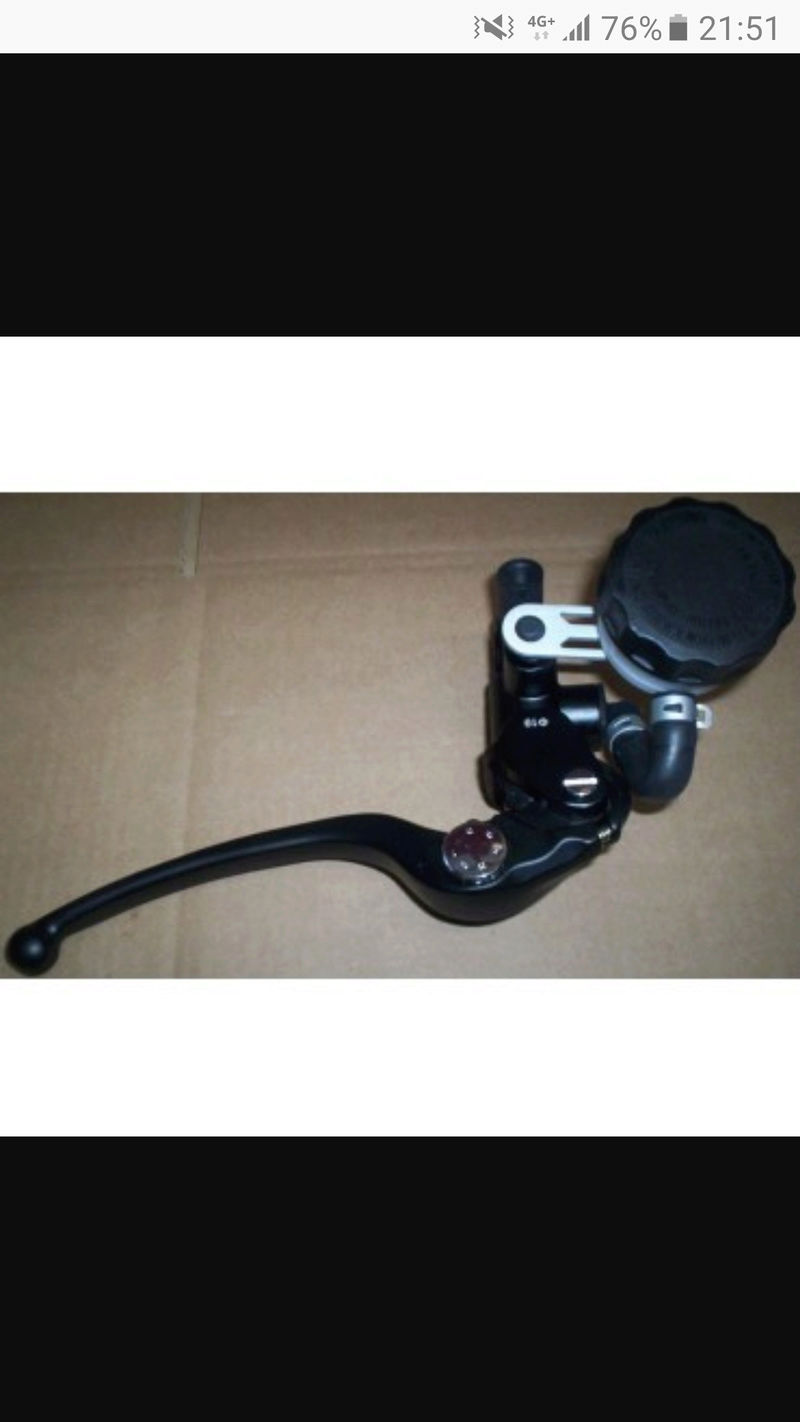

Tu veux dire les étriers de 600 GSR, mais par contre il avait un MC radial (voir photo ci-dessous), je pense PR19 (quid de la marque...).  _________________ La route c'est pas un circuit --> Si tu veux t'amuser, va sur piste Inconscients ceux qui roulent en tee-shirt et/ou short --> A moto, l'équipement c'est pas optionnel

| PR19 c'est forcément radial (PR = pompe radiale). D'après les photos, les semi-radiaux ressemblent beaucoup aux systèmes axiaux (la poussée du levier semble dans l'axe de la poussée du fluide). Sur les radiaux, la poussée du levier est perpendiculaire à la poussée du fluide, donc action du levier moindre pour pousser la même quantité de liquide (plus dosable et plus puissant). A mon avis les "trucs hybrides" vaut mieux éviter, donc soit tu restes avec ton MC axial, soit tu investis dans un vrai MC radial  Tu trouves des Nissin PR19 à 200 € chez SBA : - avantages : prix un peu moins cher que les Brembo, prix du levier de rechange moins élevé que sur du Brembo, livré complet (bocal, contacteur de frein et collier de guidon) - inconvénient : certains disent que le Nissin est moins "performant" que le Brembo... je ne me prononcerai pas sur le sujet Pour le Brembo PR19 RCS, chez Tchupa à 250 € : - avantages : même si 50 € de plus ça vaut vraiment le coup, marque renommée, réglable - inconvénients : il faut une vis de 10x100 pour fixer les durites (pas de 125 normalement), prix du levier de rechange, livré sans bocal _________________ La route c'est pas un circuit --> Si tu veux t'amuser, va sur piste Inconscients ceux qui roulent en tee-shirt et/ou short --> A moto, l'équipement c'est pas optionnel

- PR19 c'est forcément radial (PR = pompe radiale).
Pour le Brembo PR19 RCS, chez Tchupa à 250 € : - avantages : même si 50 € de plus ça vaut vraiment le coup, marque renommée, réglable - inconvénients : il faut une vis de 10x100 pour fixer les durites (pas de 125 normalement), prix du levier de rechange, livré sans bocal Ok ça marche donc c'est bien à éviter si on veux quelque chose de pas mal sur le long terme  Sinon connais tu le magura HC1 ???  - @Tchupa a écrit:
