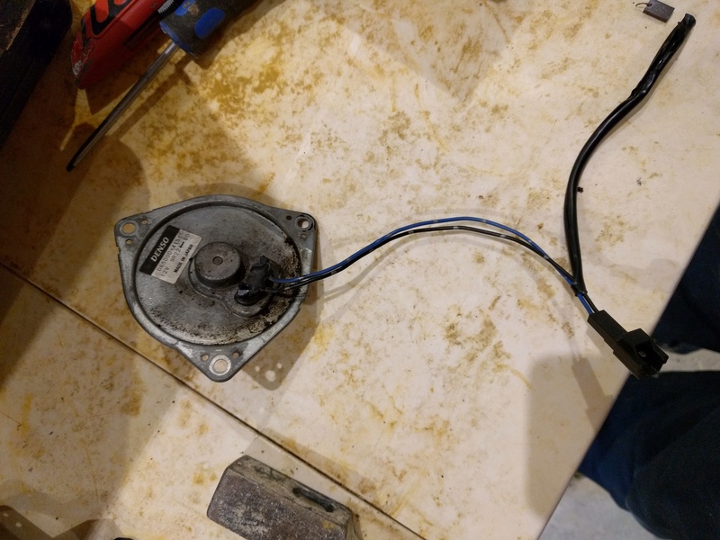

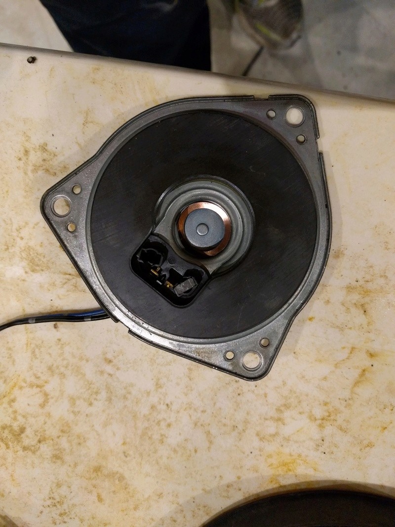

Des news !!
J'ai refait des tests avec démontage du ventilo. J'ai fait des petites photos pour la postérité Very Happy
On a testé avec le fusible de 15A (origine): ça pète. Avec un 30A ça passe mais le moteur du ventilo chauffe anormalement. Ventilo démonté, on n'a rien remarqué de spécial hormis peut-être le disque voilé. Est-ce-que ça entraîne une résistance mécanique qui surchauffe le moteur ? Possible...
Toujours est-il que c'est bien le ventilo qui est coupable. Donc me voilà en quête d'une nouvelle pièce. Et c'est pas facile !
Je confirme ce que tu disais bichonn, la pièce neuve coûte 373e donc je cherche plutôt côté occasion. J'ai fait toutes les casses de la région mais elles n'ont pas de GSR750 en stock Sad
Je trouve rien sur internet ... jusqu'à aujourd'hui. J'ai trouvé des annonces sur ebay. Je ne sais pas trop comment je les ai raté avant vu que ça fait un moment qu'elles y sont...

Remplacement ventilo Empty
MessageSujet: Re: Remplacement ventilo   Remplacement ventilo I_icon_minitimeVen 23 Fév - 13:44
70€ livré sur Ebay:
https://www.ebay.fr/itm/SUZUKI-GSR750-2014-L4-ORIGINAL-RADIATOR-FAN-COOLING-FAN/122825065388?hash=item1c98f1c3ac:g:bwEAAOSwH-daFqEw
Tu trouve même des moteurs DENSO 065000 pour moins de 20€ ...

MessageSujet: Re: Remplacement ventilo   Remplacement ventilo I_icon_minitimeLun 2 Avr - 18:42
Salut
Pour mettre un point final à cette histoire, j'ai choisi le ventilateur qui correspondait exactement au mien sur ebay suivant les conseils de bichonn ! Au final je m'en suis sorti à 50€ avec les frais de port, loin des 373€ du neuf.
Posé et testé ce we, il fonctionne parfaitement. Et en l'entendant tourner je me suis aperçu que l'ancien avait un bruit différent, un bruit de grincement. En comparant les deux j'ai vu que l'ancien avait du jeu dans l'axe.
