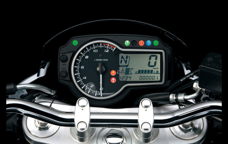

Quand tu démarres, est-ce que tu attends bien que le second voyant rouge (en bas, celui où la clé est dessinée dessus) soit éteint ?

Pour le coup du voyant rouge , je pense que oui ,
le check de démarrage se fait avec le bruit de l'injection et après j'appuie pour demarrer.
