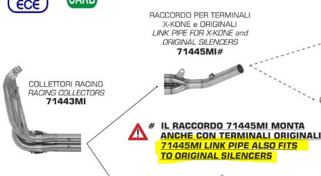

| les collecteurs arrow + manchon se couplent parfaitement avec le R11 niveau diametre? t'as de quoi accrocher les ressorts de maintient du silencieux ? une petite photo ? merci | |

| A priori j'ai la réponse a ma question sur le site Arrow, le diametre du manchon est compatible avec le silencieux d'origine ..Et donc avec le R11  En revanche pour les ressorts de fixations je suis sceptique  | |

| Alors, d'abord, désolé pour le délai de réponse. Ensuite pour le yosh faut récupérer le joint entre le collecteur origine et le tube du yosh. (J'ai réussi à ne pas le foutre en l'air en le sortant, mais une grosse galère car bien collé) Pour ce qui est de l'adaptation, le yosh vient juste à serrage contre la sortie du collecteur arrow, pas de ressorts entre. Je te fais une photo dans une prochaine réponse | |
