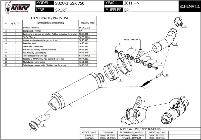

Je ne pense pas. Le silencieux en lui-même oui, mais le tube de raccord entre le silencieux et la 1/2 ligne sera différent. Ci-dessous, les différences pour un Mivv GP :
Pot yoshimura r77 gsr 750  sur gsxr 600 ??? 600gex10
Pot yoshimura r77 gsr 750  sur gsxr 600 ??? 750gsr10

Effectivement le pot ira mais le tube je ne pense pas non plus.
